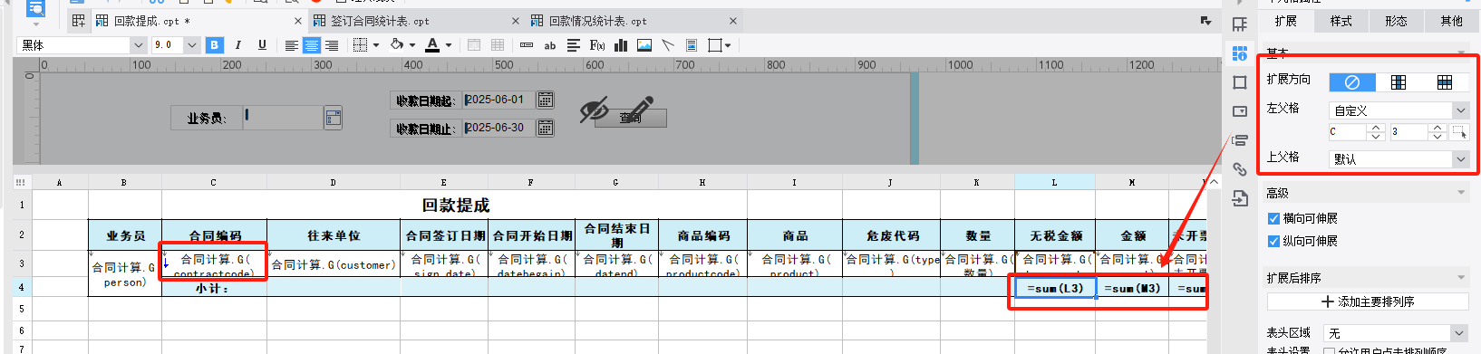

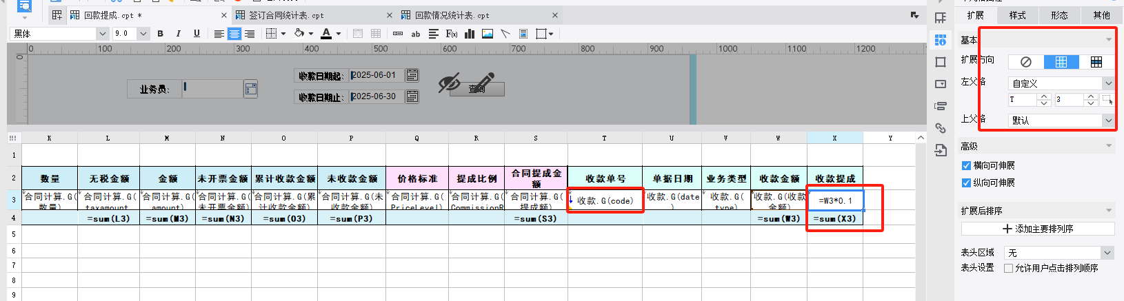

小计计算金额为0,收款提成计算为0,是父格设置出错了吗?同样的设置,合同提成就能小计出来。

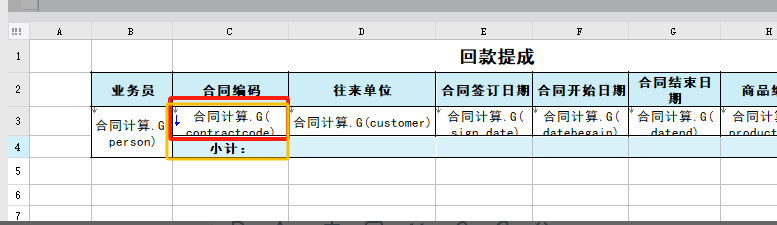

直接把C3 C4单元格合并

但小计是按合同编号走的

华莉星宸
回复 帆软用户Kohr0iZiRl(提问者)
可以的~你合并默认小计就跟着合同编号走了,不需要设置左父格

帆软用户Kohr0iZiRl(提问者)
回复 华莉星宸
还是不行,就这几个字段单纯也没法合计,用sum一直显示0,数据集是视图有关系吗

华莉星宸
数据集可以是视图。
重启一下设计器吧,看看是不是设置错了
或是直接重新做一张

帆软用户Kohr0iZiRl(提问者)
回复 华莉星宸
请问这是出什么问题了呢,重启了,重新做的表,字段也都合计不出来,只是sum()也合计不出

snrtuemc
Lv8
发布于2025-6-24 11:50
不要扩展试试

帆软用户Kohr0iZiRl(提问者)
不行的
