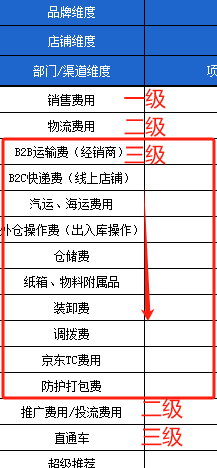

1750991258632.jpg我想在第一列加上科目等级,展示出来会把等级分组了。导致科目列数据顺序不对,应该怎么设置呢?品牌、店铺、部门是横向扩展不是固定的,试过把等级列设置成列表也不行

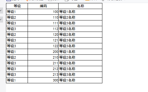

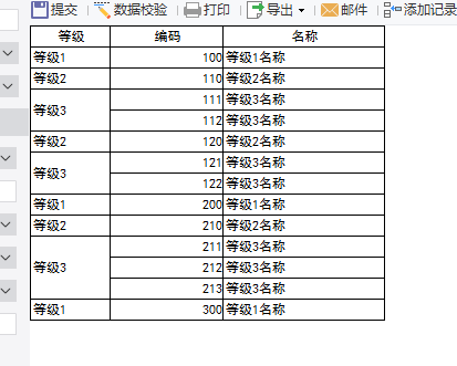

2、如果你这个等级和那些名称都是固定不变的,那你就新增一列用3位数字去分等级,第1级就是100、200、300这样。2级就是110、120、210、220 这样去划分,3级就是111、121、211、221 。然后你根据这个列排序就可以了

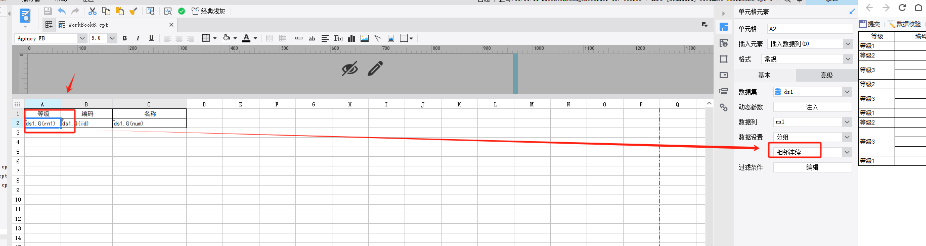

3、修改等级单元格
效果如下:

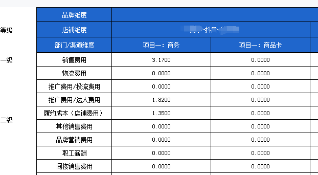

  • iREHXIJf iREHXIJf(提问者) 数据返回有专门的排序列,在不显示这个等级列的时候科目顺序是对的,就是加上等级后就影响了
    2025-06-27 11:24

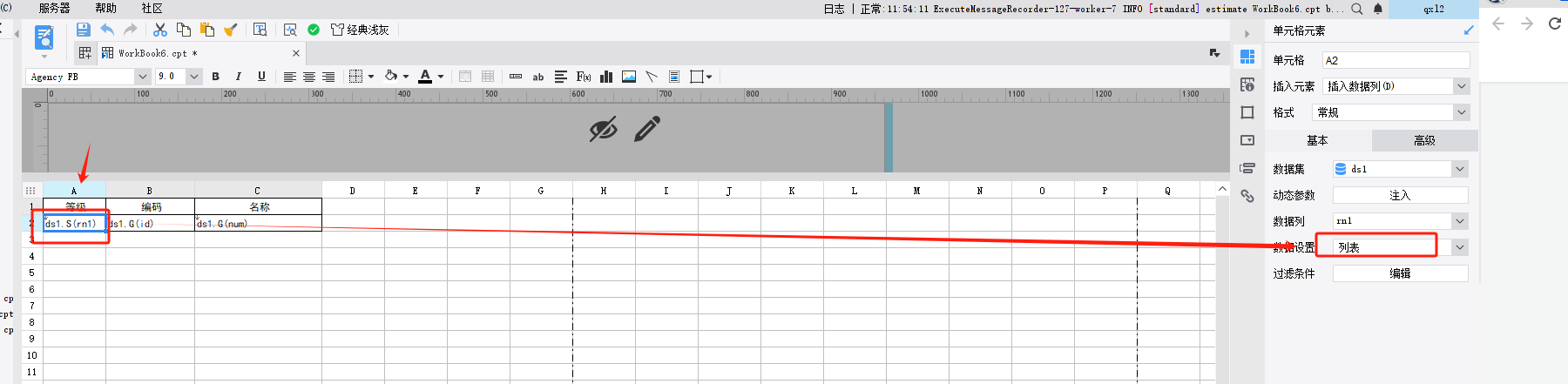

  • qxl2 qxl2 回复 iREHXIJf(提问者) 1、你把等级按照列表展示,或者你在数据设置中配置一下,我修改回答你看下
    2025-06-27 11:55
