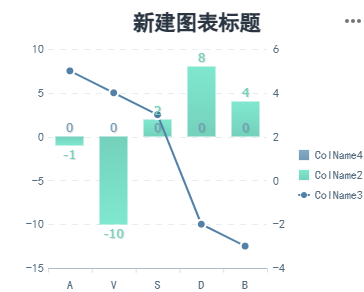

如下图所示,左侧0在X轴。想要右侧0标签在X轴,为什么跟正值重叠了,是哪里没设置好吗

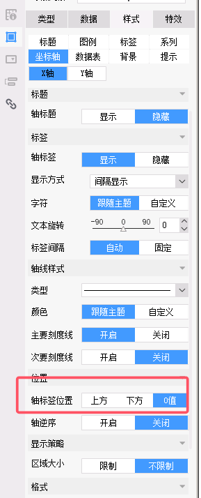

这个你设置X轴,在0值

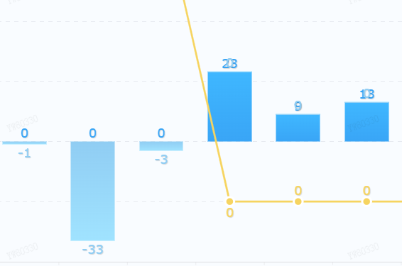

  • 帆软用户z46vYqhsOk 帆软用户z46vYqhsOk(提问者) 我没描述清楚,右侧柱状图的标签,23和0现在是重叠的,正常不是应该0在X轴吗。
    2025-07-18 16:26
  • snrtuemc snrtuemc 回复 帆软用户z46vYqhsOk(提问者) 你是不是柱形图是堆积图,0值堆积上面,肯定会重复的。。。
    2025-07-18 16:37
  • 帆软用户z46vYqhsOk 帆软用户z46vYqhsOk(提问者) 回复 snrtuemc 对的,选的堆积柱形图
    2025-07-18 16:45

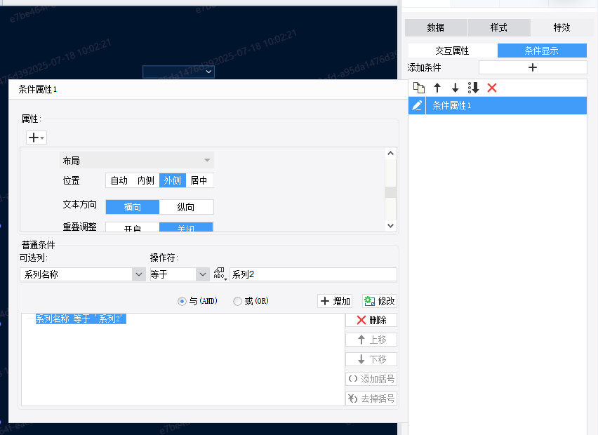

那是因为你柱状图有两个是堆叠的,其中一个是0,一个是23,然后显示标签的时候,都显示在一起了
用条件属性,把其中一个系列的标签换一下位置,一个外侧,一个内侧
  • 帆软用户z46vYqhsOk 帆软用户z46vYqhsOk(提问者) 这个尝试过,0会在23的上方
    2025-07-18 16:33
  • Scyalcire Scyalcire 回复 帆软用户z46vYqhsOk(提问者) 把带有负值的那个系列标签,条件属性一下,让它标签在内侧显示,深蓝色的在外侧显示
    2025-07-18 16:41
  • 帆软用户z46vYqhsOk 帆软用户z46vYqhsOk(提问者) 回复 Scyalcire 是好了一点,有负数的系列标签在内侧了,但是也做不到0值完全在坐标轴上是吗
    2025-07-18 16:58
