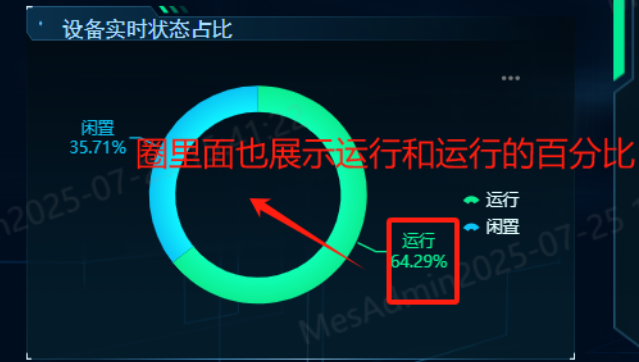

frm怎么将图中的运行和百分比放在圈内

饼图中心显示标签 https://help.fanruan.com/finereport/doc-view-3850.html
或者一个报表块放数据,叠加在中间
  • IQk4MM63 IQk4MM63(提问者) 我试了一下,无法叠加
    2025-07-25 16:34
  • snrtuemc snrtuemc 回复 IQk4MM63(提问者) 叠加需要绝对布局才可以,自适应不行的
    2025-07-25 16:35

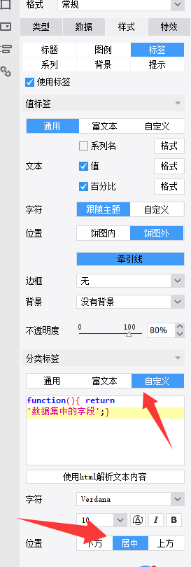

利用分类标签的位置,自定义写JS获取需要展示的数据
参考思路
在JS中使用公式--https://help.fanruan.com/finereport/doc-view-1785.html
