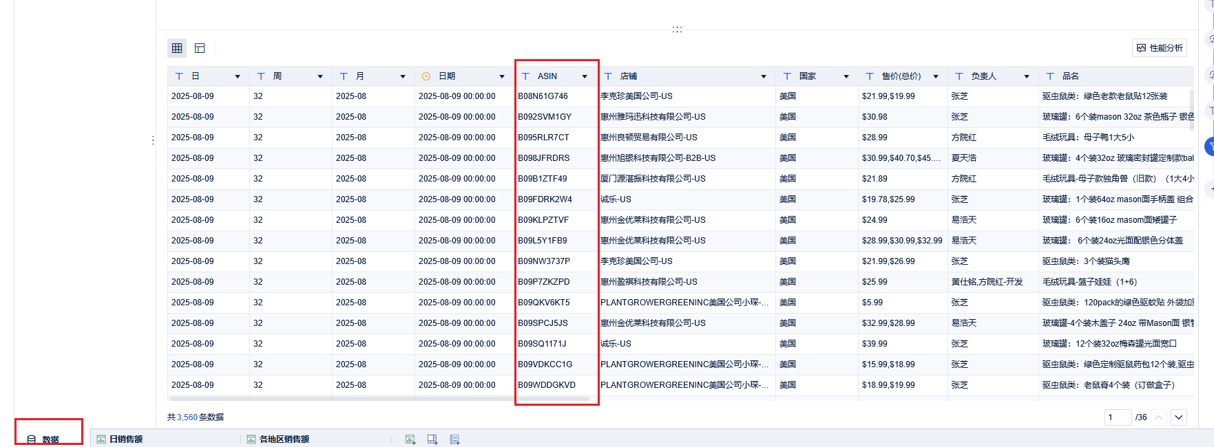

数据集里面有数据,拉取到组件没数据了
FineBI Molly9593 发布于 2025-8-11 17:40

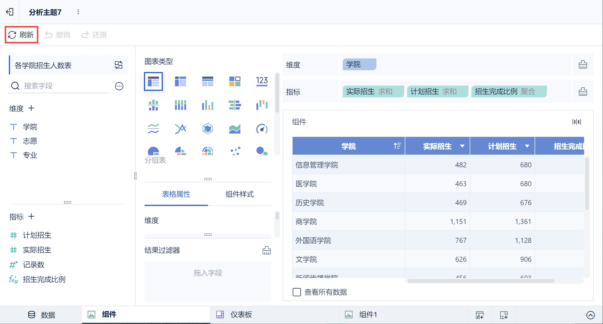

  1. 检查数据源:确保数据集中的数据是正确的,并且已经成功连接到组件。
  2. 手动刷新组件:如果由于未开启 Websocket 或其他原因导致组件无法获取最新数据,可以通过手动刷新当前组件来显示最新数据。进入组件编辑界面,选择刷新按钮。
  3. 检查组件设置:确认在组件切换数据时,是否勾选了“保留字段配置”。如果未勾选,切换表后分析区域添加的字段会全部清空,但图表类型和组件样式中的配置会保留
  4. 确认字段匹配:如果勾选了“保留字段配置”,系统会对原表与切换后的表的字段进行自动匹配。如果匹配失败,可能会导致组件无法显示数据。确保目标表对应字段的字段类型与当前表一致。

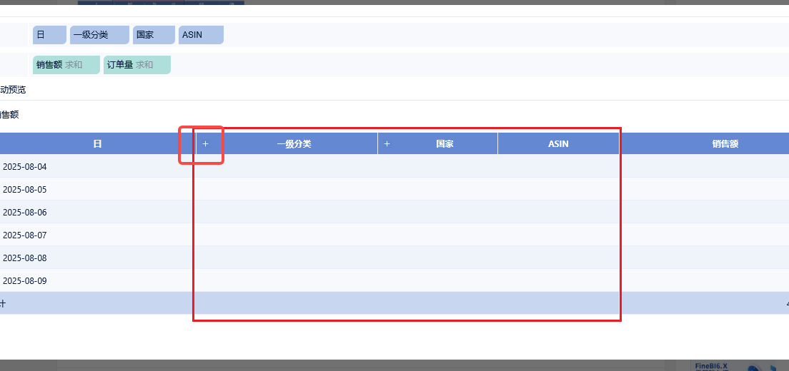

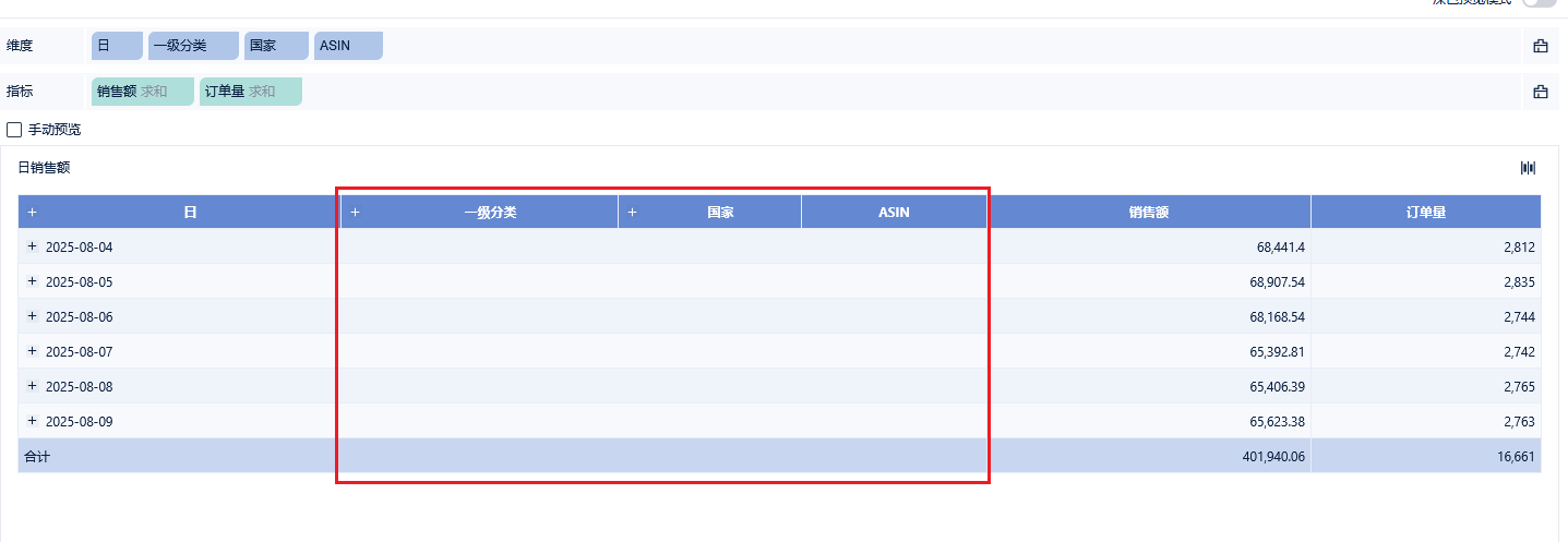

有数据的,你这个是分组了
  • Molly9593 Molly9593(提问者) 好的谢谢!但是全都展开以后数据不全了,原本有七天的数据,全部加号点开后只有一天的了
    2025-08-11 17:55
  • runner runner 回复 Molly9593(提问者) 应该是分页了呢
    2025-08-11 17:56
  • Molly9593 Molly9593(提问者) 回复 runner 在哪里取消分页呀,呜呜没找到
    2025-08-11 18:11
