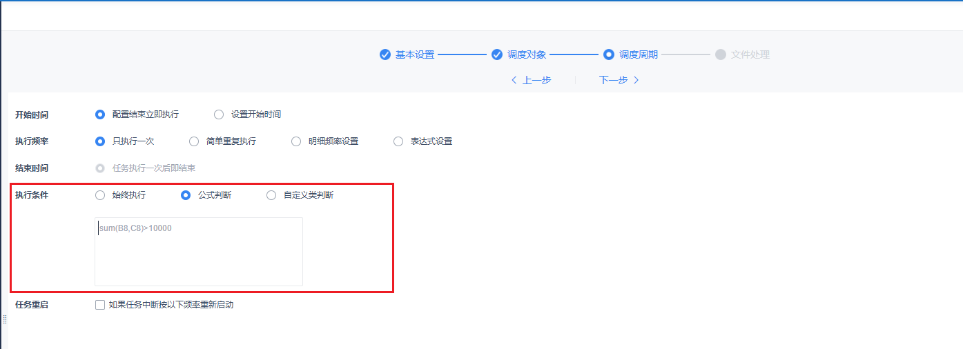

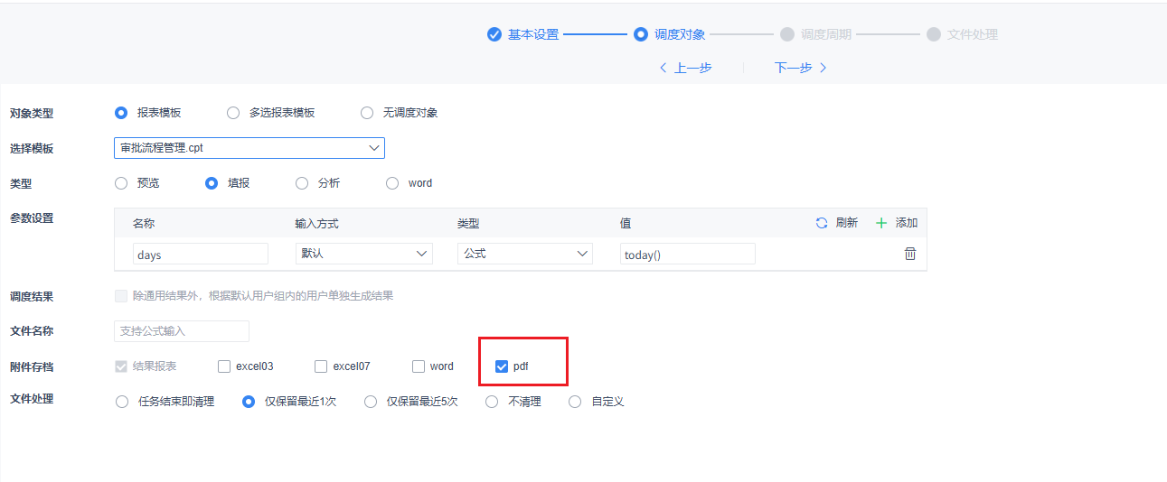

想请问一下报表平台管理中的定时调度应该怎么设置?我有一个投产工单的cpt
当 有人提交申请后,我需要导出pdf到ftp中,应该怎么写这个执行条件?
FineReport 新用户胖虎是女生 发布于 2025-8-20 10:28 (编辑于 2025-8-20 11:15)
发布于2025-8-20 10:30(编辑于 2025-8-20 10:32)
这个定时调度,只能根据你设置的时间定时触发
不能根据审批的动作调用的。。。
要么你设置的频繁点,根据判断公式,一分钟一次调度。。。这样帆软器会压力很大
判断条件,那就是审批人单元格不为空,还要加一个判断标志,比较麻烦,不建议,已经触发的不需要在触发

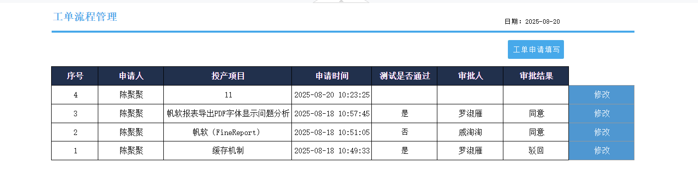

你目的是干嘛?? 能展开说说吗 点击审批后 把什么保存成PDF 上传到FTP上?
我做的流程审批 是这样的  申请人 提交申请后  自动通过企业微信 钉钉 发送审批信息给审批人   审批通过后 再发信息给申请人
  • 新用户胖虎是女生 新用户胖虎是女生(提问者) 不太清楚领导的想法,应该是提醒吧
    2025-08-20 10:35
  • 孤陌 孤陌 回复 新用户胖虎是女生(提问者) 你需求都不了解清楚 怎么帮你
    2025-08-20 10:37
  • 新用户胖虎是女生 新用户胖虎是女生(提问者) 回复 孤陌 哦 没看到你后面那句话,应该是把提交的申请保存成pdf,上传到ftp上
    2025-08-20 10:43
  • 孤陌 孤陌 回复 新用户胖虎是女生(提问者) 提交申请通知到 人可以 用模版消息插件 都上流程了 为什么要把申请导出保存到FTP上? 你说把申请的附件保存到FTP 我还理解 这个不好理解 如果是保存附件 用文件上传插件就好了
