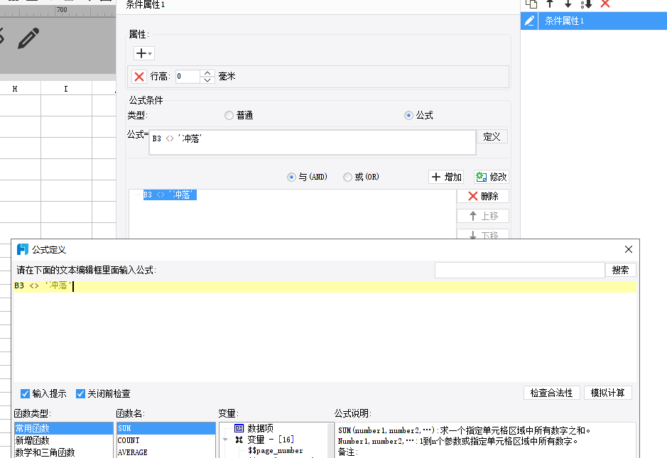

你这样写只返回false与true
if(b3!="冲落",c3,d3)
if(b3<>"冲落",c3,d3)
不清楚你要做什么,上面类似两种都可以,判断b3的值是冲落,返回比如c3与d3的值
标准来说单元格的公式判断用双引号,单引号帆软也可以,它兼容两种方式

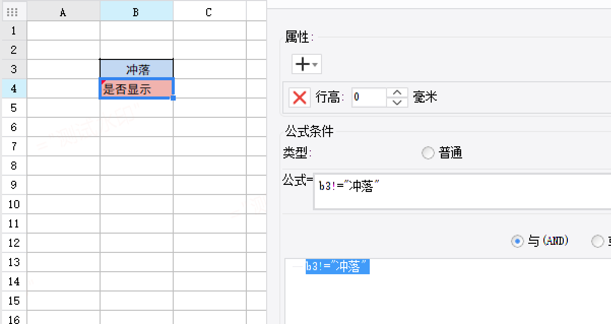

你如果在b3设置的条件属性直接
=$$$<>"冲落"   这样就行了
固定的不扩展是可以的

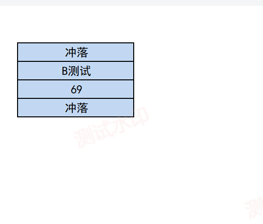

如果是数据集扩展的,有多行
这样永远为真了,那么会永远隐藏,因为b3是4个单元格的值,请搞清楚!!!!

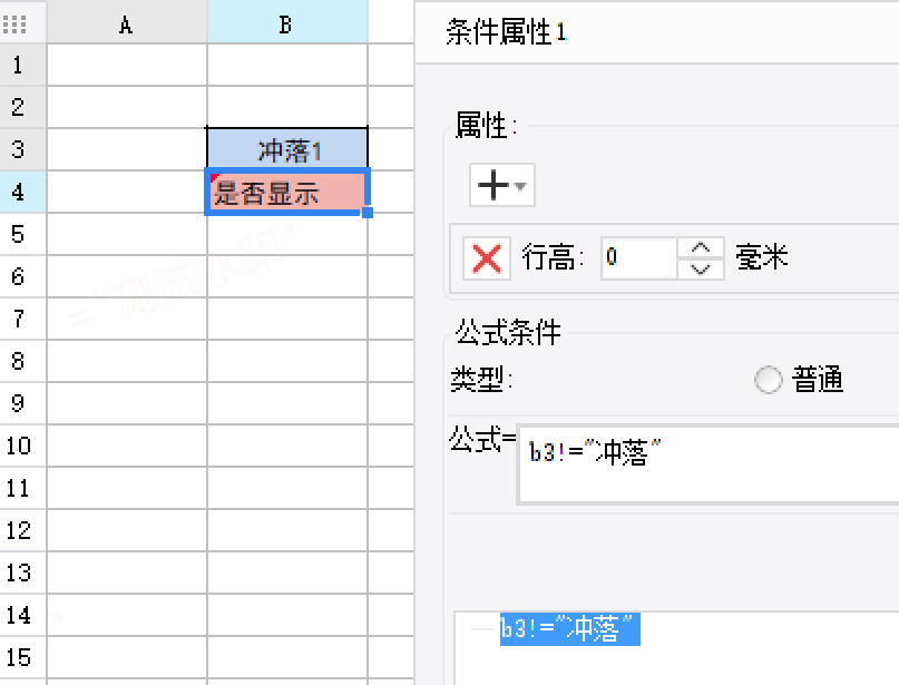

  • CD20160914 CD20160914 回复 yzm209396(提问者) b4判断b3?那你这样可以的呀。现在有什么问题?
    2025-08-21 08:47
  • CD20160914 CD20160914 回复 yzm209396(提问者) 那你截图这样可以的呀,现在是什么问题?
    2025-08-21 08:48

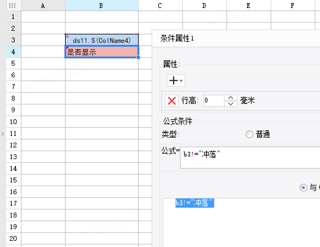

  • CD20160914 CD20160914 回复 yzm209396(提问者) 如果你的B3是纵向扩展的话,它是很多值 的。不知道你是如何的!那么这样就会导致永远不会等于冲落了,那么永远为真!!
    2025-08-21 08:49
  • CD20160914 CD20160914 回复 yzm209396(提问者) 不起作用,看我上面说的,你要是扩展的话,肯定不起作用了呀!!纵向扩展与横向扩展它是判断了所有的值!!截图请大一些,设计器的单元格是如何的,想实现什么效果
    2025-08-21 08:50

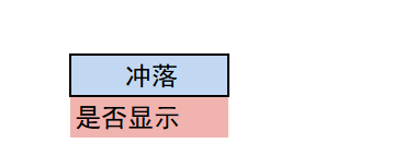

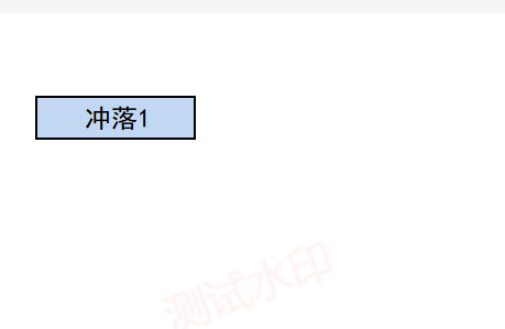

  • yzm209396 yzm209396(提问者) 回复 CD20160914 想实现:若是B3单元格中写的是冲落,就让B4单元格显示,否则就不让B4单元格显示
    2025-08-21 08:53
