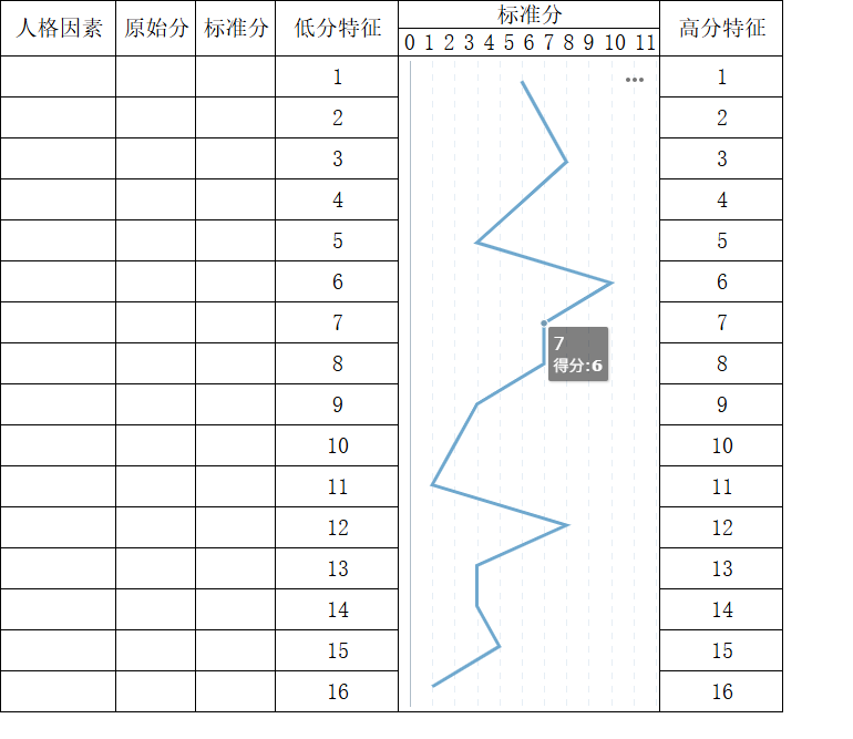

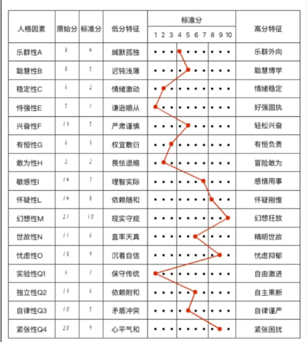

这种标准分的线图能实现吗?

目前不支持。。其它图形翻转也达不到你这样效果的。你这个折线是一个整向下。还要对应数据,而且还是在单元格中!!这个线不要说在帆软了,就是二次开发写,代码的量也不小!!

图形可以通过报表块折线图翻转角度来实现,但是和数据表格对齐效果不好实现
参考--https://bbs.fanruan.com/wenda/question/219021.html

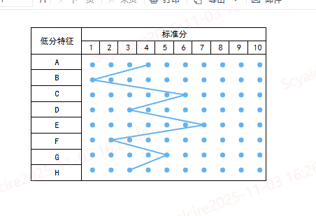

目前能够实现的就是这样的一个效果
昨天有人问过这个问题
  • Scyalcire Scyalcire 背景图的点也好做,根据数字1-10的间距,做个背景图,传到单元格
