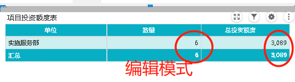

报表在编辑时与在预览时,表显示的数据数字不一致
报表在编辑时与在预览时,表显示的数字不一致,预览时的数字是编辑时数字的平方,例:编辑数据是6,是正确的,但是在预览时是36。这是什么原因?

查看是否有条件属性,高级公式
  • lbt lbt(提问者) 我做了几张报表,使用url传参方式,其他几张都是没有问题的,但是就有一张出现了这样的问题。条件属性,高级公式没有。

可能受父格影响了。你的父格是不是设置条件属性,公式啥的了。
  • lbt lbt(提问者) 没有设置公式,条件也只选择了联动,但是取消联动后,还是没有解决问题

上图,你这个是fineBI的问题吗?
设计阶段有个所有数据的复选框,默认是不勾选的,预览阶段的数据时准确的。
4.1里有个问题,做连接的时候,不支持复合连接,即只可以通过一个字段与其他数据源做连接关系。
这个注意。
不过你这各预览问题,肯定是你设计端没勾选全部数据。
  • lbt lbt(提问者) 是的,FineBI4.1,图片已经完善,请指教
    2020-03-13 14:07
