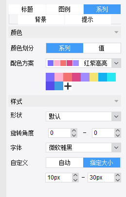

使用词云图表,词频按数量来排序的,然后有个词名的数量最多,可是怎么也展示不出来
我试过sql降序,只取5条数据依然不展示,词云图表是不是有个默认词库,词库里没有的词就不展示呀,好坑。麻烦大佬们帮忙解决下

楼主: 把[词云图]全屏预览看看是否显示或上传内置数据模板~

因为系列里边的自动范围过大,词频最大的太大了,而你的图表不够大导致的不显示,而全屏显示的时候你自动调整的系列大小就可以正常显示了,这应该是个小问题,因为全屏和不全屏展示比例不同,指定大小之后,全屏展示的比例就失调了
指定大小。多次调整后就可以了
