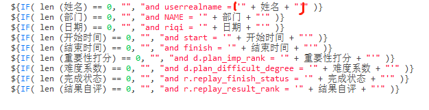

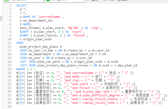

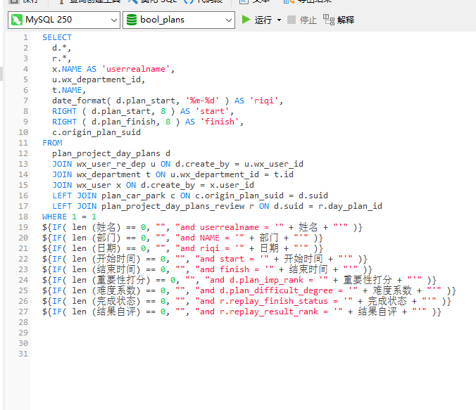

模板里做了 九个查询控件 想要实现的效果就是 不要所有的控件都输入值才进行筛选 当其中一个控件输入值时 就按着输入的这个值进行筛选 就可以   然后数据集的sql我是这么写的
结果就是 当单个查询控件输入值后 点击查询  数据显示的还是全部数据  没有按着条件过滤  请大佬指点  是哪里出现了瑕疵

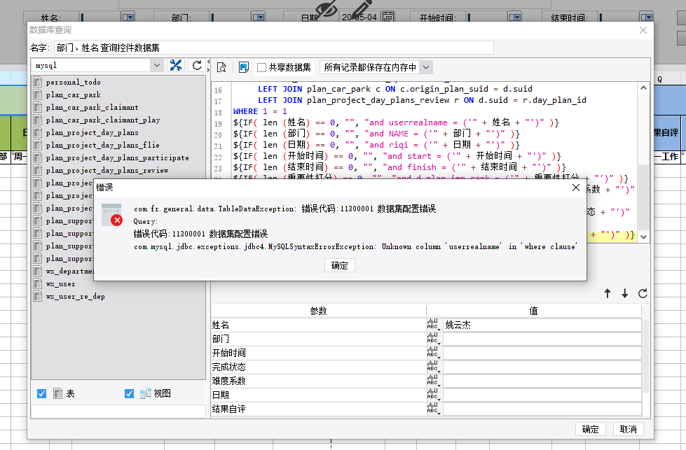

直接在数据查询那里点击预览给个参数值看看能不能筛选
  • 大哥大没信号 大哥大没信号(提问者) 嗯 给值之后预览报错 报错发到问题里了
    2020-05-04 15:56
  • axing axing 回复 大哥大没信号(提问者) userrealname不能直接写在条件里,改成x.name,其他的条件也要对应改过来

image.png都在这个地方加个括号试试

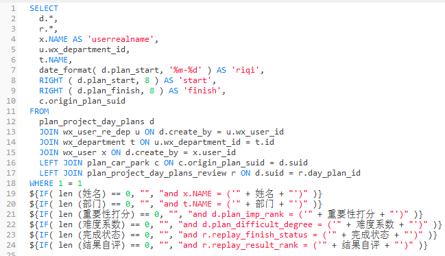

  • 大哥大没信号 大哥大没信号(提问者) 更改后的sql放在了问题里边 还是不行

  • lric lric 回复 大哥大没信号(提问者) 那些参数查询里面放的重命名的userrealname之类的不会报错嘛?
    2020-05-04 15:55
  • 大哥大没信号 大哥大没信号(提问者) 回复 lric 那就是说 参数值那里不能用 重命名的字段 要用原本的字段嘛 我试一下

1、SQL写的没啥问题,但是给个建议:参数最好用英文命名;
2、报错很简单:你  join 了那么的表,userrealname 存在于多个表中,需要你指定取哪个表的这个字段;
