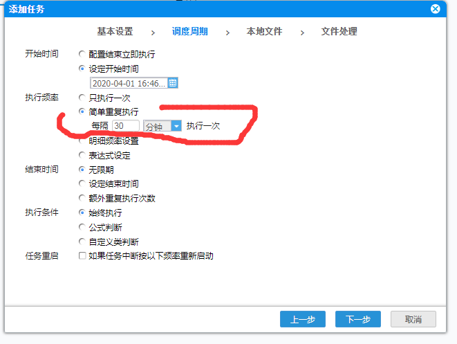

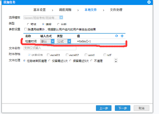

现在定时调度设置为“每隔30分钟填报一次”,参数为“检查时间”,检查时间的格式为datetime,运行监控为成功,但是数据没有填报成功

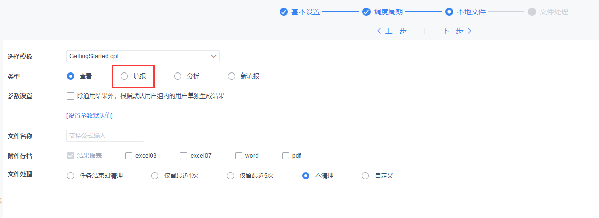

这里选了填报了没
这两个参数允许为空吗,把这两个参数也设置一下看看

你这个公式可以直接在模板里设置,不用在定时调度里改
  • nxwzqy1 nxwzqy1(提问者) 怎么写公式?写到哪里?谢谢
    2020-06-09 08:40
  • 飞段 飞段 回复 nxwzqy1(提问者) 这个就要看你的模板,在哪里设置的参数的,就往哪里写
    2020-06-09 08:47

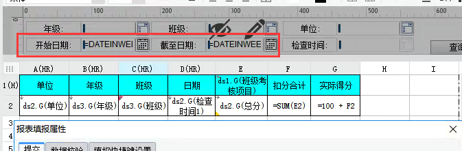

自己检查一下 用这个公式生成的值 能不能查询出来数据 如果可以 那就检查你的模板的填报属性 是不是主键问题  数据覆盖更新了
还是内置校验 有问题 所以没有成功

这个应该是填报模板的问题吧,填报里面的主键多选几个,保证每次提交的内容有所变化。
  • nxwzqy1 nxwzqy1(提问者) 有四个主键,你看一下我上传模板的图片
    2020-06-09 09:00
