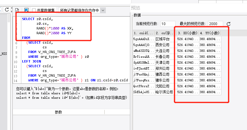

大佬们问个SQL的问题
数据库为:sqlservice
SQL为:
select z0.csid,z0.cs
,z1.XX,z2.YY
from (
select csid,cs
from V_HR_ORG_TREE_ZUFA
where org_type='城市公司'
) z0
left join (
select csid,cs,RAND()*1000 as XX
) z1 on z1.csid=z0.csid
left join (
select csid,cs,RAND()*2000 as YY
) z2 on z2.csid=z0.csid

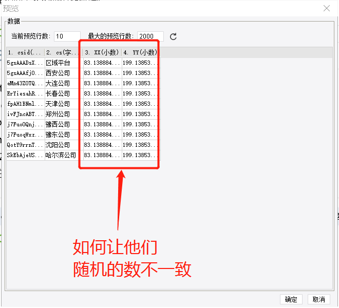

用的RAND()函数但是为什么随机的数都是一致的......
RAND()放到外边还是不行
不用子查询结果也是一样的。。。。。。。。。
哭了T^T

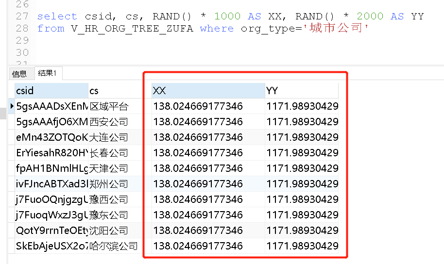

  • Mimm Mimm(提问者) RAND()放到外边结果还是一样的。。。
    2020-06-11 11:08
  • liuxq liuxq 回复 Mimm(提问者) 不用子查询 select csid, cs, RAND() * 1000 AS XX, RAND() * 2000 AS YY from V_HR_ORG_TREE_ZUFA where org_type=\'城市公司\'
    2020-06-11 11:14
  • Mimm Mimm(提问者) 回复 liuxq 哭了,还是一样的。。。。。
    2020-06-11 11:15

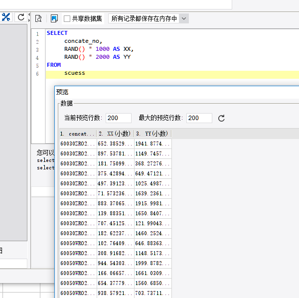

  • liuxq liuxq 回复 Mimm(提问者) 你的是什么数据库,我用MySQL查询是不一样
    2020-06-11 11:21

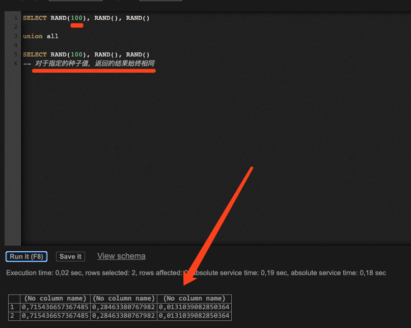

Ethan_12Lv6见习互助
发布于2020-6-11 14:33
请看官方文档的解释
对于一个连接,如果使用指定的种子值调用 RAND(),则 RAND() 的所有后续调用将基于使用该指定种子值的 RAND() 调用生成结果。
不知道你随机列的意义是什么,用newid()可以获得随机数,但不是数字格式
