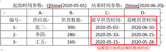

请问大侠如何在同一行表格显示具体供货起止时间?谢谢。
以上表格中 B列供货数量合计是统计各供应商QStime-jStime两个参数时间段的sum( )
即:select sum(gh.供货数量) from
(select 供货数量 from 供货表 where 供货时间 between ‘QStime’ and ‘JStime’) gh
 group 供货商
具体到各供应商的最早供货(C)和最晚供货时间(D)不一样的,如想在CD两列同时显示对应时间,请问应对上述语句进行优化还是通过其它显示方式来实现,麻烦给予具体指教,非常感谢!

select sum(gh.供货数量) ,max(供货时间) '最晚供货时间',min(供货时间) '最早供货时间' from
(select 供货数量,供货时间 from 供货表 where 供货时间 between ‘QStime’ and ‘JStime’) gh
 group 供货商
