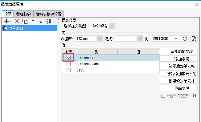

填报属性没有设置主键

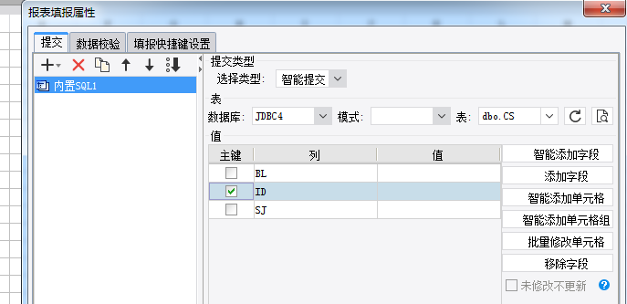

看图 勾选ID为主键 我这个ID字段 是用自增ID做的 所以是不可能重复的 如果你没有 那你 设置填报的时候可以设置一个ID字段 然后填报属性 这个ID字段 绑定公式 UUID()这样就可以生成唯一ID了
  • 小Y 小Y(提问者) 我已经勾选主键了,但是还是有问题。奇怪,为什么我发不了图片
    2018-11-12 16:53
  • 孤陌 孤陌 回复 小Y(提问者) 你的主键 是不是具有唯一性 修改数据 是根据 你勾选主键的数据 去定位的 例如你表的字段 有ID 姓名 ID字段有 1 2 3 几个数据 姓名有张三 李四 王五 几个数据 这样 你填报属性勾选 ID为主键 然后用只能添加单元格绑定单元格 这样 你在页面把王五 修改成 老陈 提交入库后 你就发现数据已经修改了
    2018-11-12 16:58
  • 小Y 小Y(提问者) 回复 孤陌 是这样,我设置的主键是合同的编号,这个编号就是唯一性的,不可重复的。我只需把主键方框勾选,还是要写入其它公式?
    2018-11-12 17:08
  • 孤陌 孤陌 回复 小Y(提问者) 你需要在页面上也把合同编号 显示在单元格里额 如果合同编号这个字段绑定 这个单元格就好了
    2018-11-12 17:11
  • 孤陌 孤陌 回复 小Y(提问者) 你然后在填报属性里的合同编号字段勾上主键 绑定好单元格 那就没有问题了
