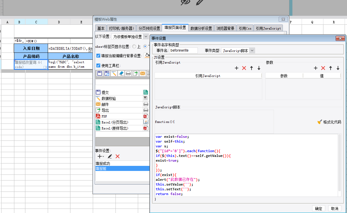

按论坛上的设置的,为什么设置完没反应了?是不是哪设置有问题了?麻烦大神看看,谢谢
给你重新写了个JS  这次 我测试过了 上下 都可以遍历比较  注意$("[id*='A']").  需要你根据实际需求  自行修改列号 这句是比较A列

我就是把A改成B列了

另外,这个是参考哪篇文档,把文档链接发出来,方便的话把你的模板也放上来&实现功能点说明一下= =#
  • 466013398 466013398(提问者) https://bbs.fanruan.com/wenda/question1/103544.html 这个里面的,就是填写录入的时候,有重复的提醒.
    2020-10-08 12:52
  • zsh331 zsh331 回复 466013398(提问者) 校验-填报数据行重复问题,直接参考文档:校验字段下是否有重复填报数据-https://help.fanruan.com/finereport/doc-view-2399.html实现即可。
    2020-10-08 13:31
