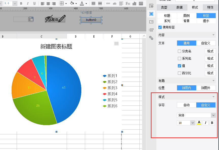

饼图自定义标签写的js有什么问题为什么颜色改变了,字号没变化

function(){
    return '<span style="color:red;"> '+this.seriesName+' </span>'+'<br>'           +'<span style="color:yellow;"> '+this.value+' </span>'+'<br>'           +'<span style="color:blue;font-size:36PX"> '+100*this.percentage.toFixed(2)+'%'+' </span>' }
  • 化身孤岛 化身孤岛(提问者) 可以调大,不能调小好像已经固定最小的了,但是还是感觉太大了,标签显示不全,有别的办法没
    2020-11-03 10:07
  • zsh331 zsh331 回复 化身孤岛(提问者) = = 部分浏览器对字体有限制,好像最小是8号字体;定义完,切换浏览器测试;
    2020-11-03 10:08
发布于2020-11-2 16:24
直接这边设置,不用自定义
  • 化身孤岛 化身孤岛(提问者) 要自定义,是想系列名和值颜色和值不一样显示,多标签换行显示
    2020-11-03 17:14
