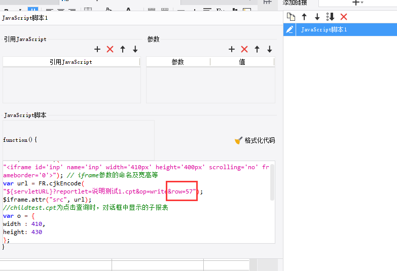

请教js弹窗的问题,复制一个示例文件后,做测试就不行了。
请各位看一下,我上传的示例文件。test01里面有两个按钮.js是另外的人之前写的,我用它的原始文件没有问题(说明测试1.cpt)正常的,但是我复制一个出来。再重新弄,,说明测试2.cpt,它的js就报错了。压缩包有三个文件,请各位麻烦看一下。谢谢

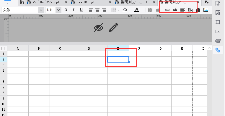

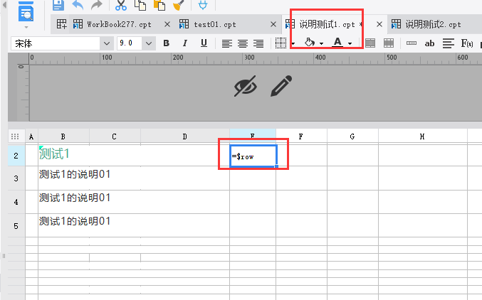

看下你的第二个文件E2为空,第一个有值,加上就好了
  • CD20160914 CD20160914(提问者) 加上是好了,老师这个值它是一个变量,但是它的值并没有,不太懂它是如何传的。。
    2020-12-16 10:17
  • snrtuemc snrtuemc 回复 CD20160914(提问者) 你主页不是写了row为一个参数,传到子页面吗,这个就是接受主表的参数啊 看修改答案
    2020-12-16 10:20
  • CD20160914 CD20160914(提问者) 回复 snrtuemc 好吧,这种传递还是第一次见。写在单元写的变量,然后后面可以空位不同的行,,谢谢了。

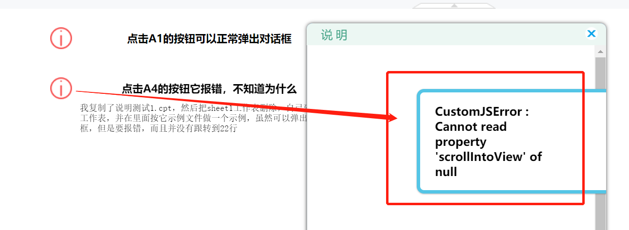

报什么错,先截图发一下
两个都正常啊
  • CD20160914 CD20160914(提问者) 老师,我发了报错的截图了。你看一下。
    2020-12-16 10:11
  • luojian0323 luojian0323 回复 CD20160914(提问者) 我打开没有报任何错误
    2020-12-16 10:23
  • CD20160914 CD20160914(提问者) 回复 luojian0323 会报错的,原因在于楼上\"snrtuemc\"老师说的情况,我单元格没有设置变量。
    2020-12-16 10:24
