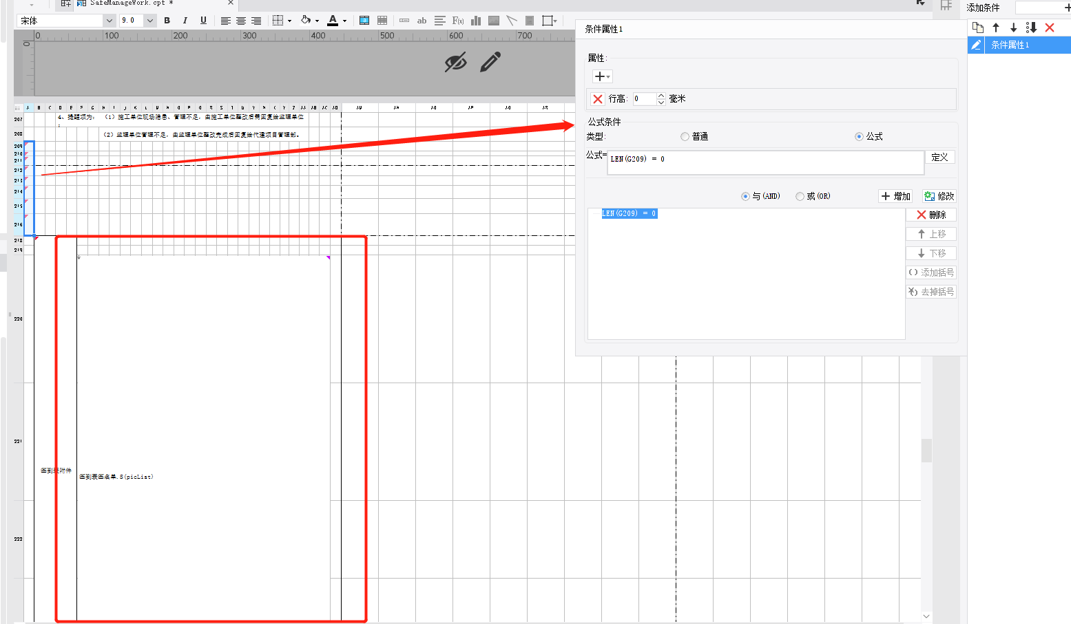

以下图为例,上面的空白单元格都是用的条件属性,意在将他们全部隐藏,但是如果删掉其中任意一行,下面的单元格传上来的图片就会为空,就很奇怪
我上传的这个模板,使用了内置数据,应该是7页,第六页是空白,也就是说预览的空白问题就对应着上面说的问题,
而且应该怎么才能恢复正常使用呢,也就是无论我预览的第六页是否有数据,都应该不为空

取消页面分页https://help.fanruan.com/finereport/doc-view-369.html?source=1
><发现你这个的问题所在。。
隐藏的列里面有设置单元格分页,下面又有一个行前分页。(还是跟我说的一样建议分页只做在一个地方,你既然要条件属性分页,就把页面长度分页,还有单元格分页全部去掉,不然互相影响互相冲突很恶心)image.png

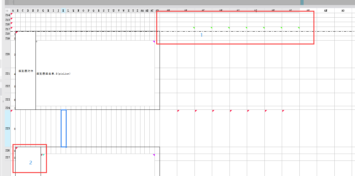

你这个模板看不了啊  你要用 文件-输出-模板  填上参数然后输出的模板上传才行
  • 猫头鹰and帆软 猫头鹰and帆软(提问者) 已上传内置参数的模板,麻烦看一下
    2020-12-16 15:11
  • 墨白哦 墨白哦 回复 猫头鹰and帆软(提问者) 217行AE-AL有设置分页,虽然隐藏了 但还是有分页出现 就有空白页了
    2020-12-16 16:01
  • 猫头鹰and帆软 猫头鹰and帆软(提问者) 回复 墨白哦 是的,也是楼上这位大兄弟帮我发现的,因为报表不是我做的,真想不到这么还能隐藏这么多东西,无语,感谢感谢墨白
