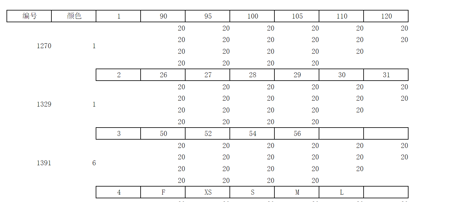

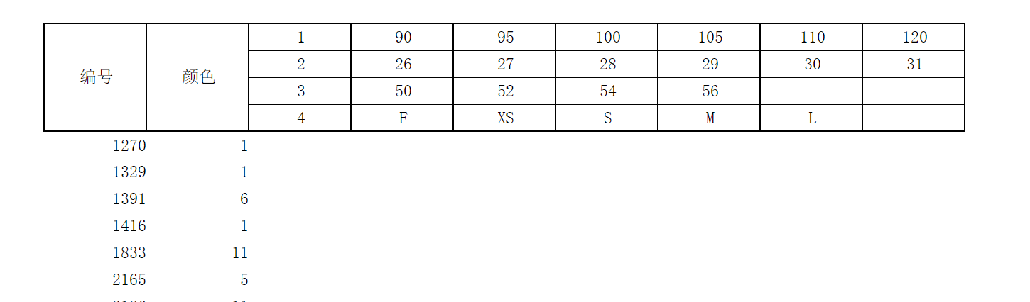

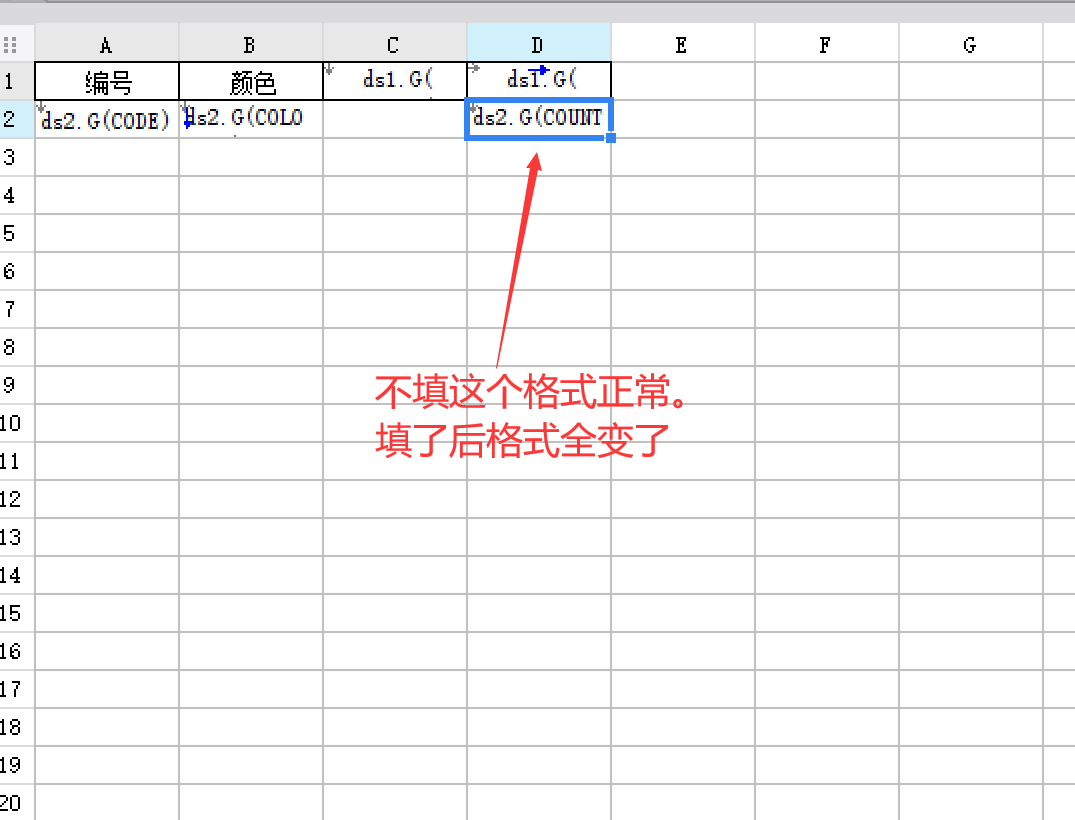

关于显示问题怎么调整,看下怎么解决。有没有知道的。好久了
看下图!!!不填写D2的时候显示是正常,填写了就不正常

目前只能去SQL拼接达到效果
xiaomiliLv6初级互助
发布于2020-12-27 07:43
单元格属性改成列表,不要分组,试试;
小学生三岁半Lv5初级互助
发布于2020-12-27 08:31
应该是受D1单元格横向扩展的影响,将D2单元格的上父格设置无,试一下
小强要顽强Lv6见习互助
发布于2020-12-28 08:43
左父格设置的问题
SuperSaiyaTomLv4见习互助
发布于2020-12-28 08:45
看一下父格设置和当前单元格的单元格属性设置
王佳琦Lv4见习互助
发布于2020-12-30 09:36
ds1和ds2属于两个查询,想实现同时扩展,两者应该有关联关系,在ds2的单元上设置过滤,让其与D1单元格产生联系。大体就是这个思路
