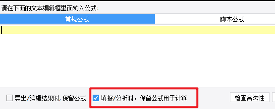

单元格公式勾选这个,js的赋值是可以参与计算的。
但是条件属性之类的不行
  • 备考FCRP 备考FCRP(提问者) G4这个是分页预览之后得到的G4 单元格公式E3/G4 ,勾上那个勾不管用
    2021-01-13 09:19
  • shiroko shiroko 回复 备考FCRP(提问者) 哦你是分页,这个是填报页面的,要么你换填报报表,把填报选项去掉
    2021-01-13 09:44

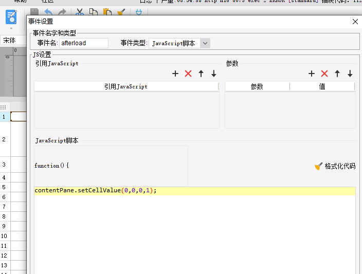

发布于2021-1-13 09:17(编辑于 2021-1-13 09:26)
加载结束,使用下面语句,测试是可以的
contentPane.setCellValue(0,0,0,1);
contentPane.setCellValue(sheet号,列号,行号,值); //sheet号行号列号是从0开始
  • 备考FCRP 备考FCRP(提问者) 嗯我明白你的意思,还有好的解决办法吗
    2021-01-13 09:25
