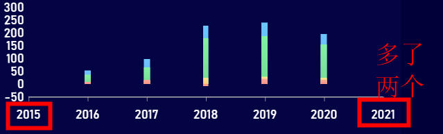

finereport数据库数据跟图形数据不一致
而且怎么堆积图了,我选的不是这个图形 是柱状图,刻度每一年种应该是4跟柱子

image.png更改类型为分类坐标

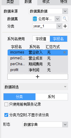

分类  系列 值  没绑对

根据你的描述,你的图肯定是选错了。另外检查一下上下两张图的SQL是不是一样的

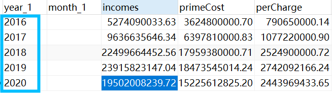

sql贴出来看一下,看看是不是过滤条件传参问题
  • Ken小伙 Ken小伙(提问者) 就是一个查询表的sql,结果 顶上就事数据库数据 就是这几条。
    2021-03-25 10:47
  • 予i 予i 回复 Ken小伙(提问者) FR这个设计器不会存在像这样的问题的,只有可能是传参问题、字段选择错误这种情况才会发生
    2021-03-25 10:56
