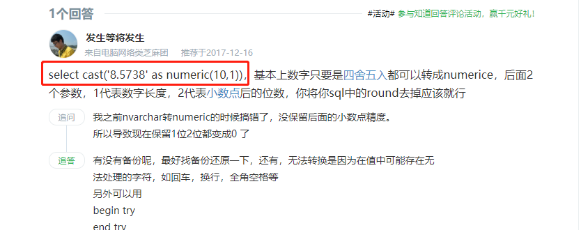

在你的sql里使用这个函数做下处理

  • 吾姓独孤 吾姓独孤 回复 liu842003(提问者) 就是说截图第二行数据出来的是显示值,第三行其实是实际值计算出的结果,你现在要的是第二行显示值计算出的结果?那你得处理第二行的实际值数据,得在你的sql里做个处理
    2019-04-09 09:27
  • liu842003 liu842003(提问者) 回复 吾姓独孤 嗯,是的,要不显示值和计算值不一致。
    2019-04-09 09:56
  • 吾姓独孤 吾姓独孤 回复 liu842003(提问者) 你试试下面老哥的round函数,sql 我不太熟,随便搜了下,好像他的round函数比较符合你的情况
    2019-04-09 09:57
孤陌Lv6资深互助
发布于2019-4-9 09:33
外面套个round函数处理一下
