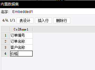

shirokoLv6资深互助
发布于2021-5-14 10:42
建一个跟标题名称一致的内置数据集,
然后校验公式校验标题跟数据集一致
  • tsshinru tsshinru(提问者) 请问这个方案具体怎么实施啊?思路很新颖,不知道怎么走
    2021-09-07 14:11
  • shiroko shiroko 回复 tsshinru(提问者) 导入会覆盖标题但是不会覆盖数据集,所以跟数据集对比就好了,想要对比多详细看你自己,简单点直接只有一条数据是所有标题连起来的字符串,然后内置校验的时候用标题连起来跟数据集的字符串对比就好了
    2021-09-07 14:17
