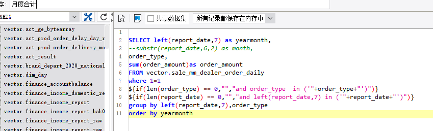

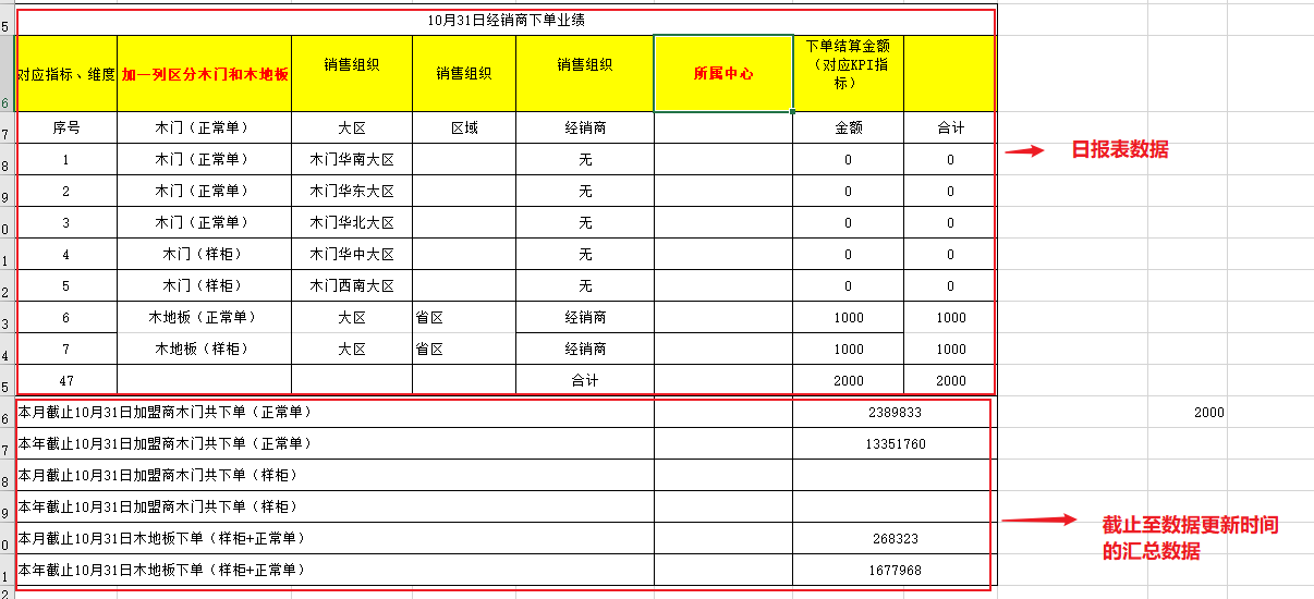

请教下,,上面做明细,下面做个区间汇总,这种要怎么弄呢

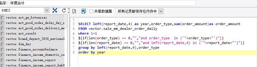

,,,我这个是日报,时间参数筛选的时候下面的月报数据跟年报数据就不显示了,,,是不是我参数写错了,日月年的三个数据集现在关联不起来,麻烦帮我看看,,,这个需要怎么弄

你下面的汇总不光有月份汇总还有年份汇总,
上面没有年内全部数据,所以这个肯定是要用数据集去计算的。
既然这样你的月份汇总和年内汇总全都做成数据集计算,这样就跟上面独立了,就是上下两张表而已了,没啥问题
  • 木木初报道 木木初报道(提问者) 我现在是时间参数关联不上,,,然后下面的合计写的SQL似乎跟我要合计的不一样,,你能帮我看看吗
    2021-05-27 10:52
  • shiroko shiroko 回复 木木初报道(提问者) 你怎么可能report_date一个就同时等于年又等于月哦,我也不知道你原格式是什么,月度改成MID(report_date,1,7) 年度改成MID(report_date,1,4) 先试试吧
    2021-05-27 10:57
  • 木木初报道 木木初报道(提问者) 回复 shiroko 原本的是2020-01-01这种的
    2021-05-27 11:08
