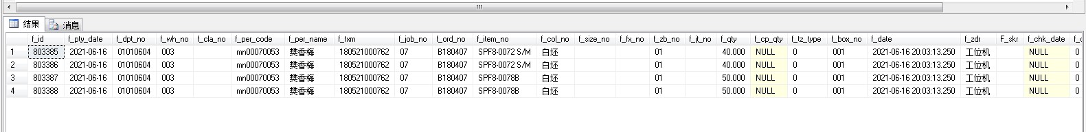

我想提交后,只产生2条数据,现在产生4条数据,且每2条数据还重复

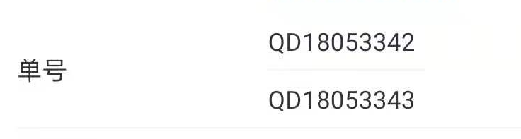

第一步扫码:条码来源这个表,里面有2个一样的数据 条码是'180521000762'

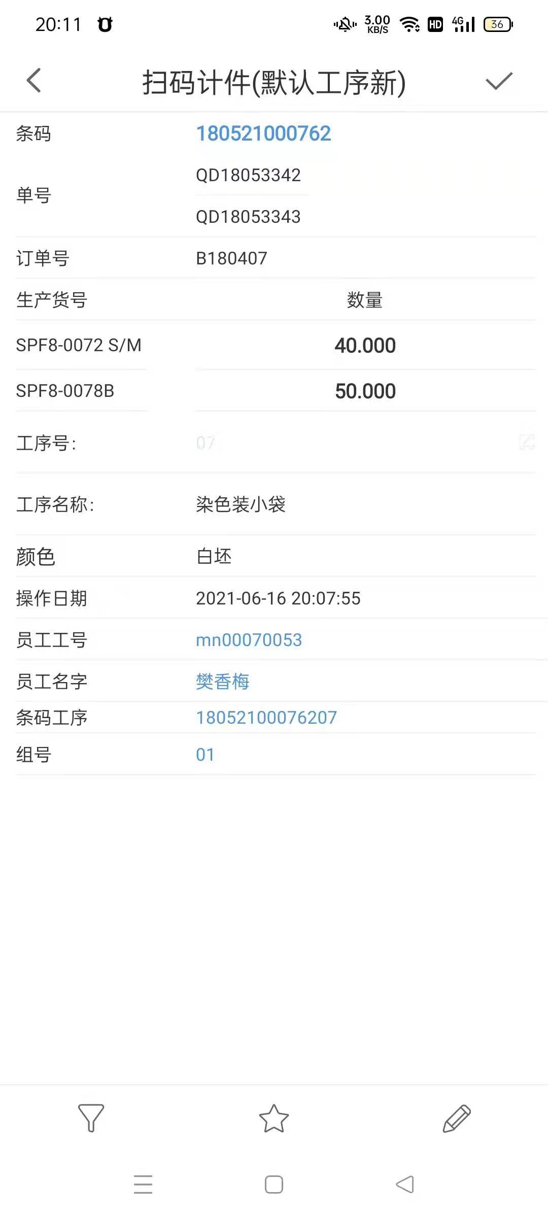

第二步:扫码后的手机界面,生产型号和数量都有2行,其余字段都一样

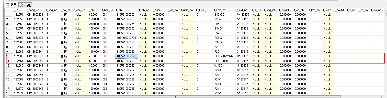

第三步:提交后的数据如下图:  这个不是想要的数据,我只需803385和803387 行就可以

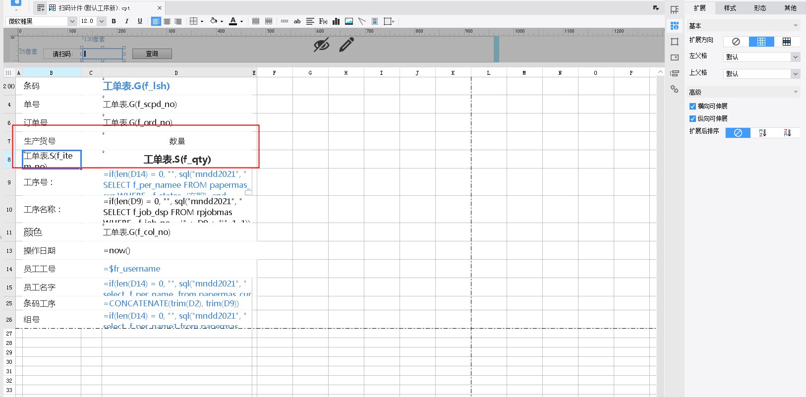

关于设计界面如下:,不知哪里设置有问题

把填报属性贴上来
image.png这个两行 ,如果你把单号也写进数据库 就可以看到 2*2=4。完全正确
xiaomingyiLv6中级互助
发布于2021-6-17 09:27(编辑于 2021-6-17 09:36)

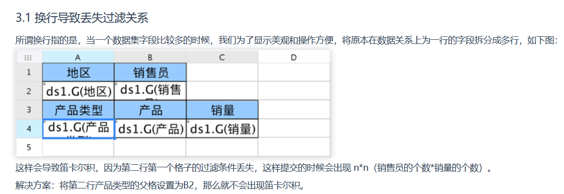

你这里应该是开放了笛卡尔积提交吧,单号有两行,生产货号+数量有两行,笛卡尔积提交之后2*2=4,就4条数据了,你把单号+生产货号+数量放一行 或者 把生产货号的左父格设置为单号所在单元格试下
帮助文档搜填报笛卡尔积可以详细了解什么情况下会填报笛卡尔积填报
用户S5182147Lv6中级互助
发布于2021-6-17 09:48
看一下填报属性,是不是主键设置错误了,把主键设置为订单号和单号就行了
