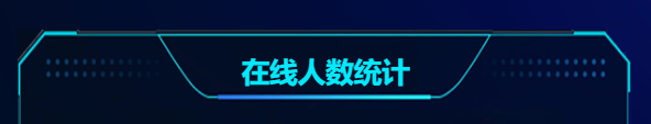

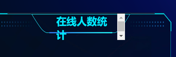

在设计器里预览驾驶舱是可以的 ,挂到平台后出现一些细节问题,该怎么处理
在设计器里预览是可以的

应该是自适应问题,你把这个报表全屏,就可以了
  • tanko tanko(提问者) 全屏后也是一样,在设计器里比例都正常
    2021-06-28 09:59
  • snrtuemc snrtuemc 回复 tanko(提问者) 全屏后,刷新下,应为决策报表,左边有个目录导航栏,所以宽度不足,设计器直接预览,宽度是够得,这个引起的
    2021-06-28 10:00
yikefuLv6初级互助
发布于2021-6-28 10:04
自适应问题,你再调小一点,只能那么调,还有你的“在线人数统计”报表长度再拉长一点 就不会换行了
