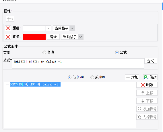

SORT(I9,false)
请教 这个公式如何能表达  I9不为0的  用sort公式排序?
FineReport tsshinru 发布于 2021-7-14 15:08 (编辑于 2021-7-14 16:20)

SORT(I9[!0]{I9> 0})
  • tsshinru tsshinru(提问者) 你好,我完善了一下问题,怎么如此设置,界面上不返红呢
    2021-07-14 16:21
  • 唱跳rap全能选手 唱跳rap全能选手 回复 tsshinru(提问者) SORT(I9[!0]{I9> 0}) = 1 是什么意思???看不懂你的操作
    2021-07-14 16:26
  • tsshinru tsshinru(提问者) 回复 唱跳rap全能选手 就是序号为1的才显示红色
    2021-07-14 17:06

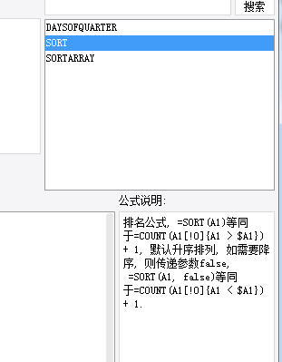

Z4u3z1Lv6专家互助
发布于2021-7-14 15:19
按照这个解释来说,你给的公式是I9按照降序排名(值越小排名越前),没说I9不能为0啊
