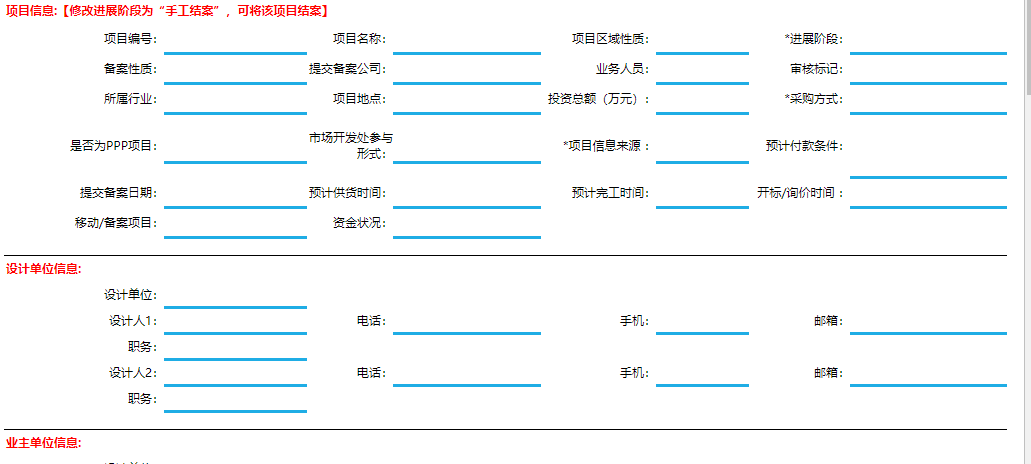

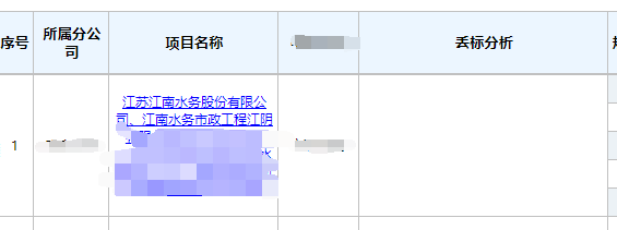

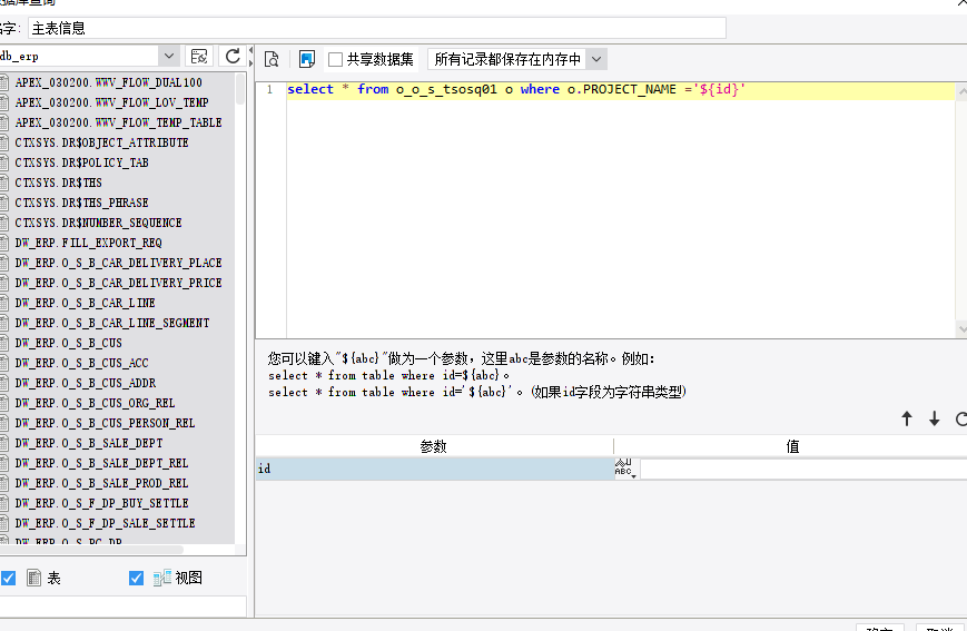

12222.png现在想做的事是,点击第一张报表的超链接跳转到第二张报表上,显示第一张报表的项目的详细的信息,我设置参数了但是,跳转过去却是空的不知道需要改那些地方。如图

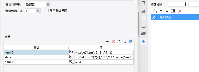

可以用超链接实现,把明细表需要的参数传进去即可,另外,明细表的参数最好也做一下空值选全部的判断,例如如下示例:

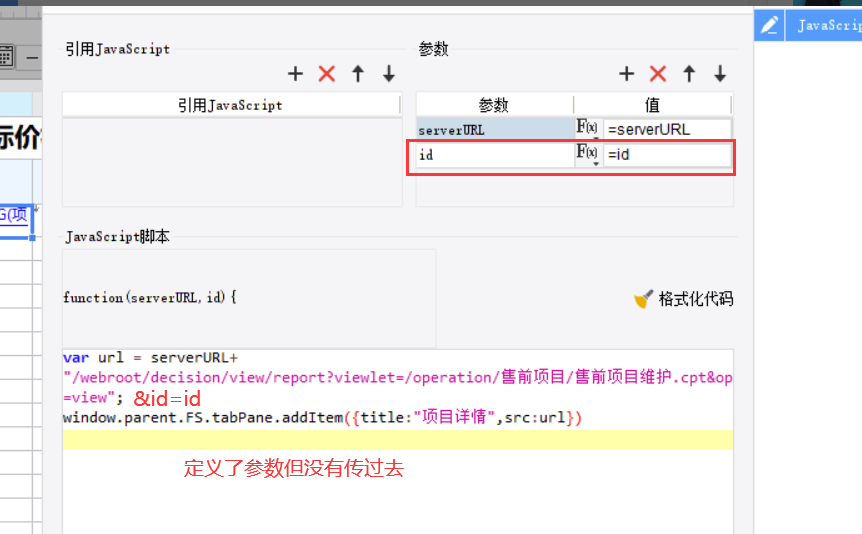

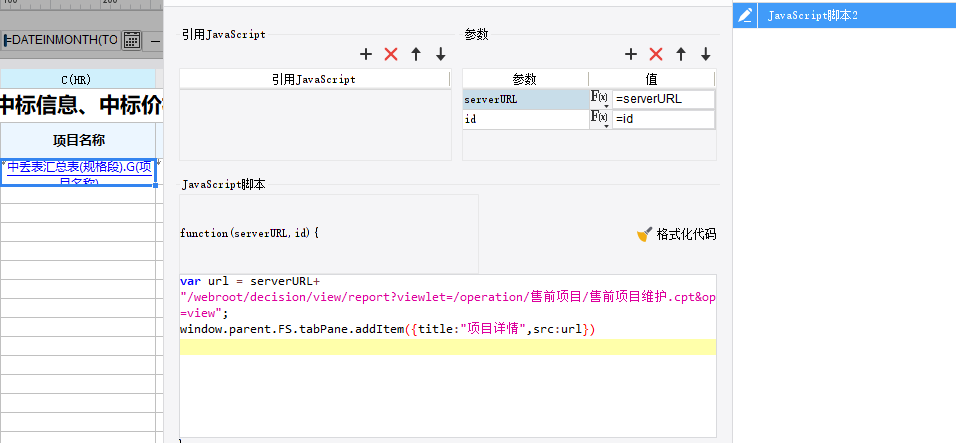

你是用JS写的超链接,URL后面要拼上你的ID参数&id=id
然后子报表用$id接收查询
  • 颢天一号 颢天一号 id的值对吗?
    2021-07-17 10:42

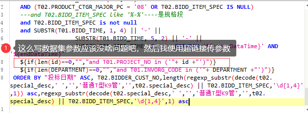

  • 柒仔 柒仔(提问者) 感觉不太对啊,你看下我前一张表的sql,是不是我设置的参数也不对啊。
    2021-07-17 10:51
  • Coldman Coldman 回复 柒仔(提问者) https://help.fanruan.com/finereport/doc-view-911.html 按这个示例做吧,而且你这个也没必要用JS啊,用自带的超链接就好了
    2021-07-17 11:00

不会JS  可以直接用超链接
