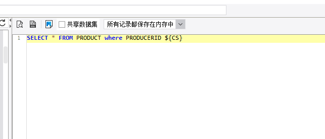

设置成下拉框 >0 或者 <= 0  sql语句那里报错了。

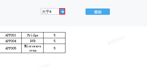

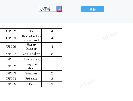

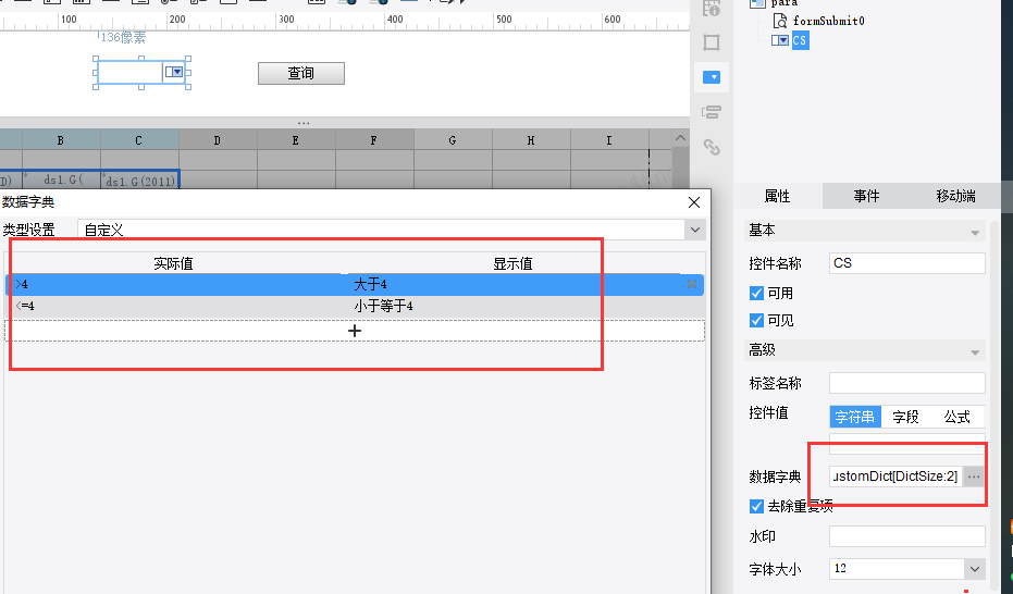

这样写就OK,我这数据是大于1的,我以4做0看待
效果

大于0或者小于等于0就表示取数字的所有值,你到底想要实现什么?出问题的sql语句贴一下看看

设置成>或者<=,>0或者<=0都可以,
设置成>或<=的话,你的过滤需要这样写:
字段 ${参数名} 0
设置成>0或<=0的话,你的过滤需要这样写:
字段 ${参数名}
