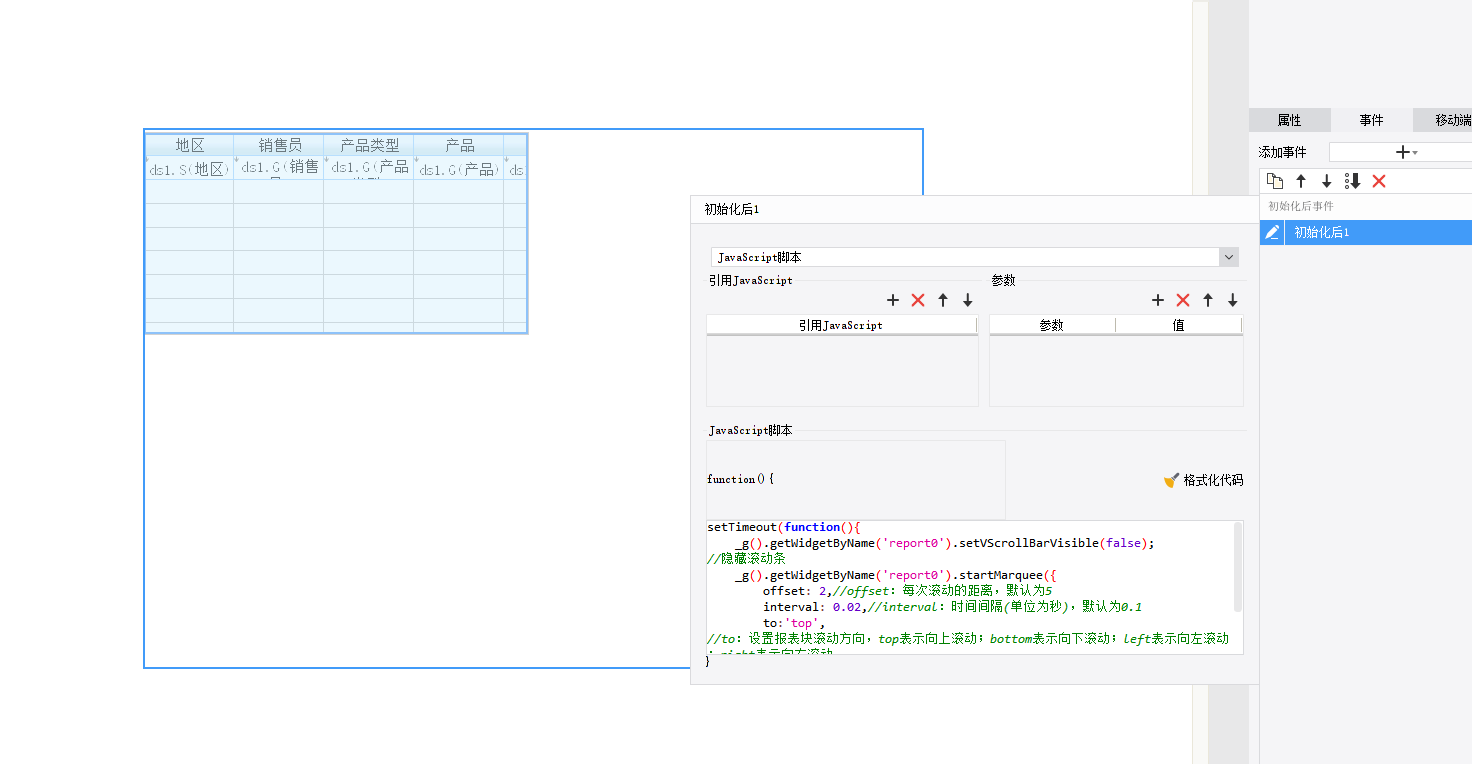

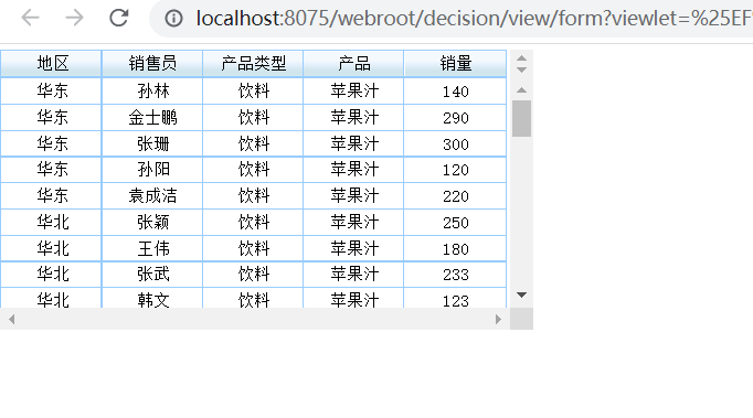

跑马灯怎么实现,下载文档里面的实例打开预览仍然是静止的
这是官方 实例 但是下载了 以后都不能实现向上滚动

首先你把你report0改成大写的试试,不行的话就试下我发的这个    REPORT12设置成自己的   一定要大写
setTimeout(function() {
    //隐藏报表块report0_c的滚动条(此报表块名为C,根据具体情况修改)
    $("div[widgetname=REPORT12]").find(".frozen-north")[0].style.overflow = "hidden";
    $("div[widgetname=REPORT12]").find(".frozen-center")[0].style.overflow = "hidden";
}, 1000);
window.flag = true;
//鼠标悬停,滚动停止
    $(".frozen-center").mouseover(function() {
        window.flag = false;
    //鼠标离开,继续滚动
    $(".frozen-center").mouseleave(function() {
        window.flag = true;
    var old = -1;
    var interval = setInterval(function() {
        if(window.flag) {
            currentpos = $("div[widgetname=REPORT12]").find(".frozen-center")[0].scrollTop;
            if(currentpos == old) {
                $("div[widgetname=REPORT12]").find(".frozen-center")[0].scrollTop = 0;
            } else {
                old = currentpos;
                //以25ms的速度每次滚动1.5PX
                $("div[widgetname=REPORT12]").find(".frozen-center")[0].scrollTop = currentpos + 1.5;
    }, 25);
}, 1000);
