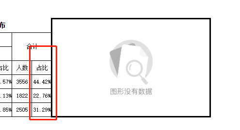

右侧使用圆饼图,但是吧占比的数据放上去,显示不出数据,应该怎么设置呢
右侧使用圆饼图,但是吧占比的数据放上去,显示不出数据,应该怎么设置呢?
FineReport mingyang119 发布于 2021-8-24 11:05 (编辑于 2021-8-24 11:20)
1
NellieLv4见习互助
发布于2021-8-24 11:07
占比算的是人数占比吧,应该把人数这个数据列拖进去,圆饼图就直接显示占比了
  • mingyang119 mingyang119(提问者) 我这里人数的总数不是这里三个相加的总数,这个比例是每行人数除以另外一个总数得出的,单纯把人数拖过去,结果是错误的
    2021-08-24 11:18
  • Nellie Nellie 回复 mingyang119(提问者) 普通饼图占比加起来一定是1的,要是还是想以饼图形式呈现的话可以试试多层饼图
    2021-08-24 11:50
  • mingyang119 mingyang119(提问者) 回复 Nellie 好的,谢谢,该怎么用多层饼图呢
    2021-08-24 12:08
  • Nellie Nellie 回复 mingyang119(提问者) 不好意思我搞乱了,多层饼图是用来展示层级关系的,不完整的圆应该还是展示不了,你可以试试占比柱形图,看看这是不是你想要的https://help.fanruan.com/finereport/doc-view-3563.html
    2021-08-24 13:43
shirokoLv6资深互助
发布于2021-8-24 11:06
饼图的值数据必须是数字,使用人数就行了,百分比饼图会自行计算。。不要把你的百分比放到值上
    2021-08-24 11:18
  • shiroko shiroko 回复 mingyang119(提问者) 那你整个圆岂不是不完整?或者明明是圆加起来却不是百分百?可以考虑吧其他也加上去凑到100%
    2021-08-24 13:19

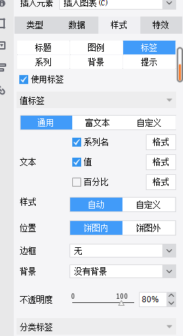

圆饼图的设置放出来看一下吧
