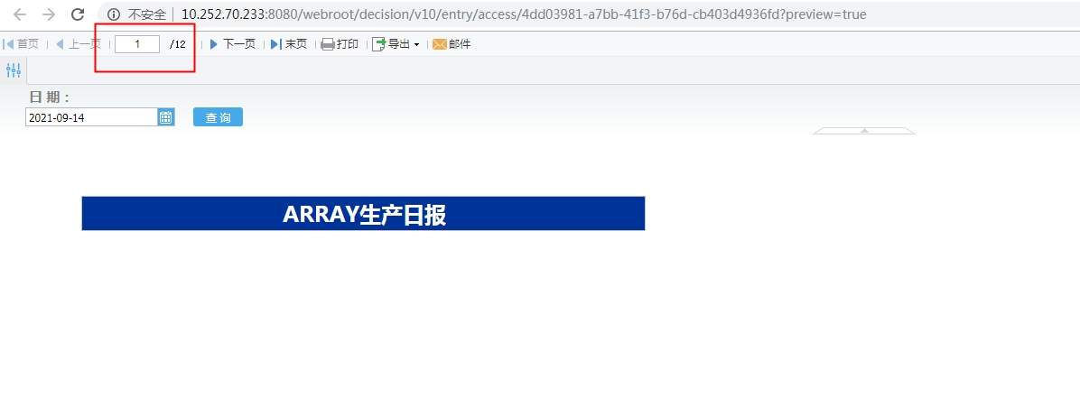

如图,本地开发是整体的,但是上线到正式环境变成了一块一块,还分了12页,是哪里设置有问题吗?

发布于2021-9-15 17:39(编辑于 2021-9-15 17:41)
预览选分析预览
超链接跳转加op参数
