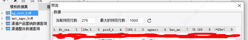

数据集预览有数据,web预览页没有数据
如图:
该数据就我预览是有数据的,单元格也没有进行任何的条件设置和过滤操作

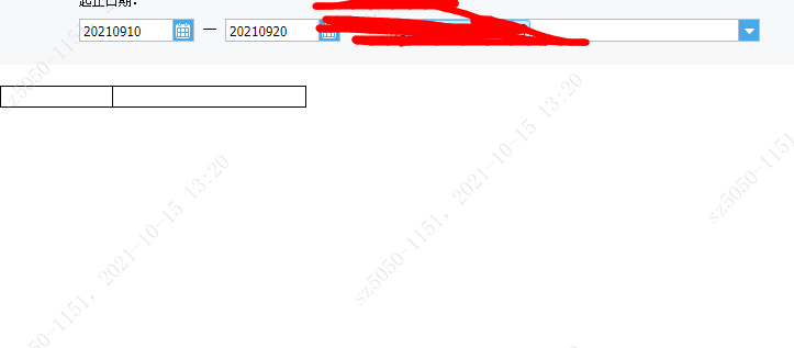

但是web端预览时就是没有数,太奇怪了吧。。。
这里是没有问题的

数据集SQL中有参数吗?如果有参数,页面预览时,参数赋值了没有,赋值后SQL执行确定有返回数据行?
--页面预览,点击「查询』按钮了吗?。。。
别勾选「点击。。」,重新预览模板;
  • Leou Leou(提问者) 我这个是json数据集哈。是没有在取数时加上参数的,上面那些控件是其他sheet的控件,这个sheet是拿来试一下的
    2021-10-15 13:48
  • zsh331 zsh331 回复 Leou(提问者) 更新了截图,参考执行即可。
    2021-10-15 13:50
  • Leou Leou(提问者) 没有勾选的,就只有一个sheet没有内容,我其他带参数的sheet在初始化后都能正常显示的,不知道啥原因。
    2021-10-15 13:52
  • zsh331 zsh331 回复 Leou(提问者) 那不排除是json数据集取数加载问题,其它正常的应该不是json数据源吧!
    2021-10-15 13:57
  • Leou Leou(提问者) 回复 zsh331 抱歉,我知道了,是因为我api界面参数那里有问题,这个我知道了,谢谢
    2021-10-15 14:05
shirokoLv6资深互助
发布于2021-10-15 13:45
这种问题很常见,基本就是两边参数不一致。
一定要把这些参数原原本本填到数据集预览那边查看,而且你还很可能把这两个填倒了
  • Leou Leou(提问者) 不是哈,些控件是其他sheet的,我这个sheet是没有设置控件的
    2021-10-15 13:48
  • Leou Leou(提问者) 我知道了,是参数默认值范围有问题,谢谢你
    2021-10-15 14:06
