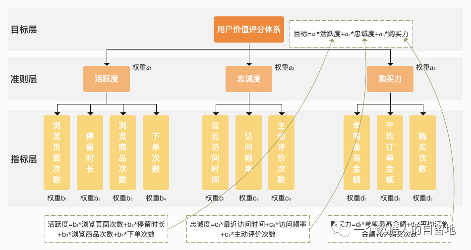

设定目标,列出影响目标的所有元素。采用专家打分、用户问卷等方式,逐一列出所有的影响因素,比如活跃度、忠诚度、购买力等。

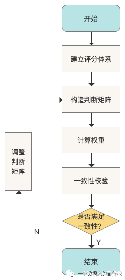

2)构建层次结构、判断矩阵
列出影响因素的指标或方案。

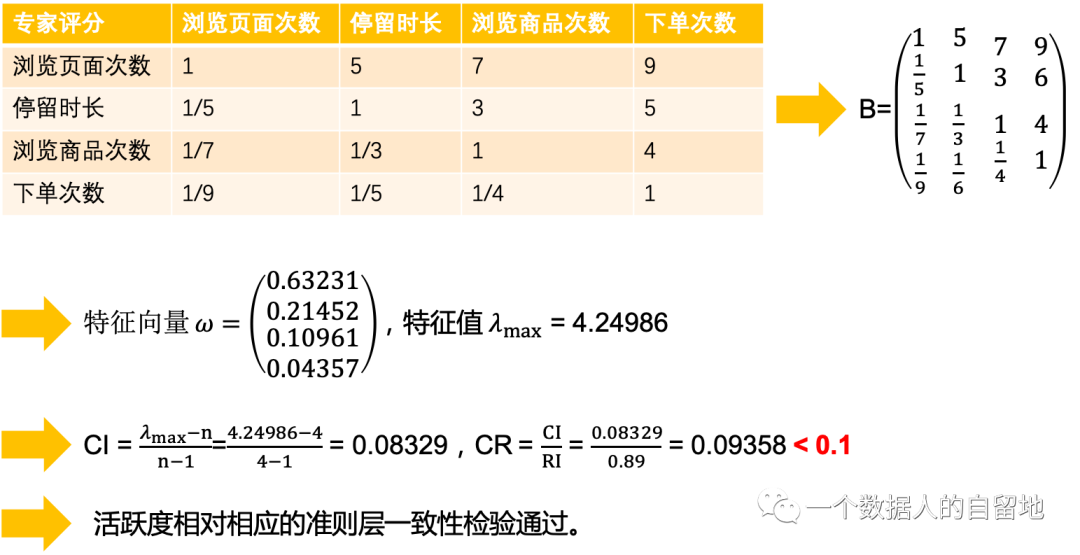

判断影响用户活跃度的指标有浏览页面次数、停留时长、浏览商品次数、下单次数。

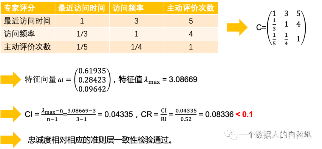

判断影响用户忠诚度的指标有最近访问时间、访问频率、主动评价次数。
判断影响用户购买力的指标有单笔最高金额、平均订单金额、购买次数。
3)算出权重系数
分别算出各个指标层、准则层的指标权重,然后再算出决策公式(如下图)。
4)一致性校验
若一致性指标 CR<0.1,就进入下一环节;否则,对各指标权重重新赋值(即,重新构建判断矩阵)。
5)层次排序
层次排序分为层次单排序和层次总排序。所谓层次单排序,指对于上一层某因素而言,本层次各因素的重要性的排序;所谓层次总排序,指确定某层所有因素总目标相对重要性的排序权值过程。
层次排序是从最高层到最底层依次进行的。对于最高层次而言,其层次单排序的结果也是总排序的结果。

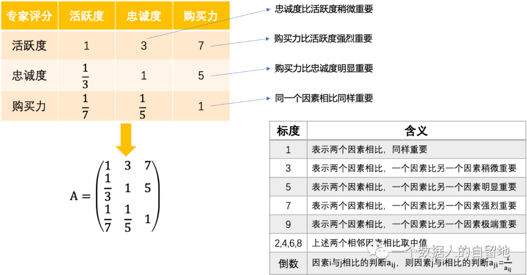

在确定各层次各因素间的权重时,如果仅是定性的结果,则通常不容易被其他人接受,因而 Saaty 提出一致性矩阵法,即两两因素相互比较,采用标度,尽可能减少不同因素相互比较的困难,以提高准确度。
运用专家打分将所有因素两两比较确定合适的标度。建立层次结构后,比较因子及下属指标的各个比重,实现定性向定量转化。
比如,采用 1-9 分标度法,构建决策层的打分矩阵 A,如下图。
实际上,上述打分矩阵就是层次分析法中的判断矩阵。

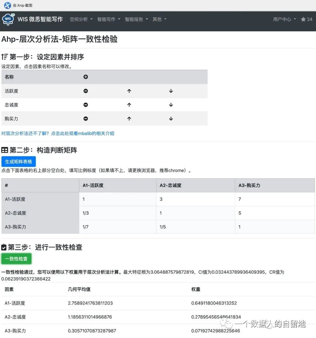

手工求解精确度较低,只是求得最大特征值的近似值。一般情况下,可以采用在线计算工具 Matlab,链接地址:https://wis-ai.com/tools/ahp
(3)一致性校验

1)计算活跃度的权重
因此,准则层相对活跃度的权重依次为:
  • 浏览页面次数的权重:b1=0.63231
  • 停留时长的权重:b2=0.21452
  • 浏览商品次数的权重:b3=0.10961
  • 下单次数的权重:b4=0.04357
2)计算忠诚度的权重
因此,准则层相对忠诚度的权重依次为:
  • 最近访问时间的权重:c1=0.61935
  • 访问频率的权重:c2=0.28423
  • 主动评价次数的权重:c3=0.09642

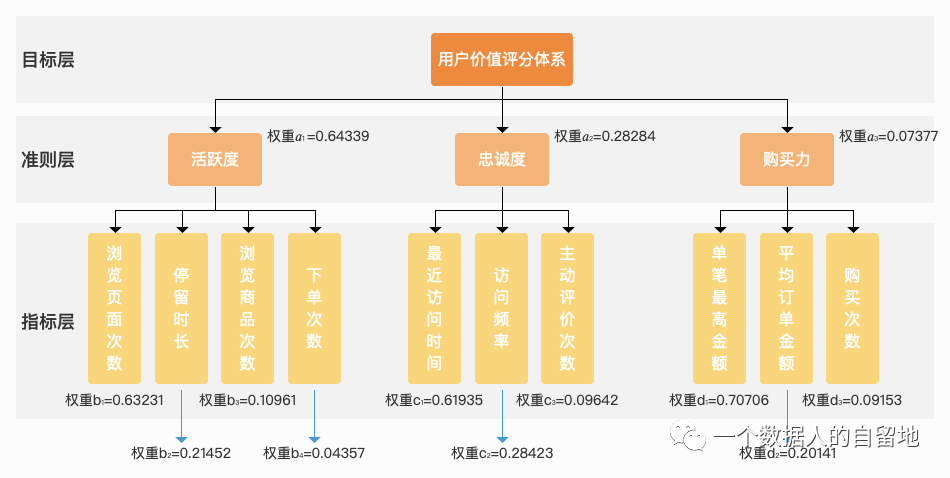

4)列出全部权重

特征值求解方法的不同(比如和积法、方根法等)、Excel 计算值的误差、计算工具的误差等,都可能导致一致性校验结果有些偏差,可以使用 Matlab 等精度更高的计算工具(https://wis-ai.com/tools/ahp),如下图。
6)结论
运用 AHP 模型得出和公式:
  • 活跃度=b1*浏览页面次数+b2*停留时长+b3*浏览商品次数+b4*下单次数;
  • 忠诚度=c1*最近访问时间+c2*访问频率+c3*主动评价次数;
  • 购买力=d1*单笔最高金额+d2*平均订单金额+d3*购买次数;
  • 用户价值评分=0.64339*活跃度+0.28284*忠诚度+0.07377*购买力。

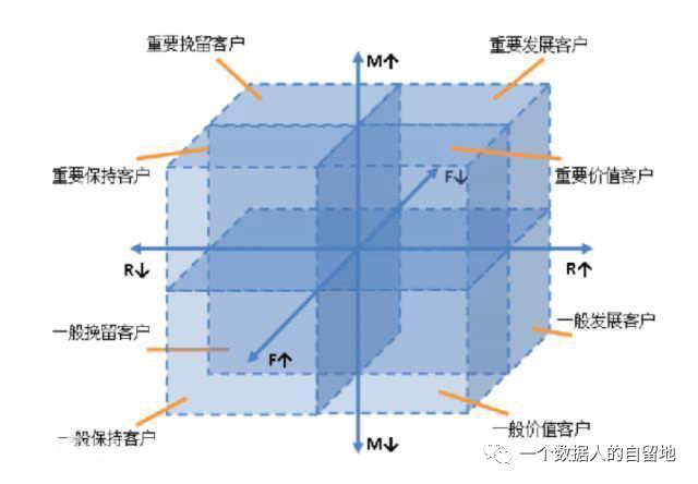

RFM是什么?
RFM 模型是衡量客户价值和客户创利能力的重要工具和手段。该模型通过一个客户的近期购买行为(Recency)、购买的总体频率(Frequency)以及消费金额(Monetary)3 项指标切分出多类客户,最后根据不同类型客户(如下图)占比情况来评估客户的整体分布,并针对不同类型的客户进行有针对性的营销。
一个 RFM 用户分层模型,重要发展客户到底多少分?一般价值客户多少分?作者将用某电商公司 2018 年 11 月 1 日-2019 年 4 月 30 日共 5 个月的交易数据来讲述,为了保护隐私,数据经过脱敏处理。

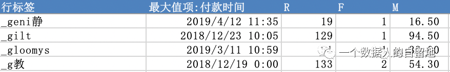

接下来,作者需要提取 R、F、M 的值:R(最近一次购买距今天的天数)、F(购买了几次)和 M(平均购买金额)。

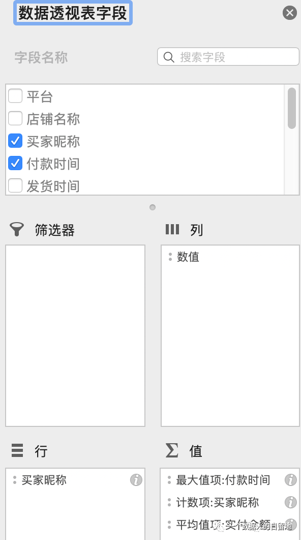

构建一张透视表,将 “买家昵称” 分别拖到行位置和值位置,对 “买家昵称” 进行计数汇总,也就是得出买家的消费次数,即 F 值。将 “付款时间” 拖到值位置,设为最大值,将 “实付金额” 拖到值位置,设为平均值,即 M 值,如下图。
将初步透视好的数据复制到一张新的表格(选择性粘贴「值和数字格式」)。接着处理 R 的值,由于订单截止日期是 2019 年 4 月 30 日,作者将建模时间设为 2019 年 5 月 1 日,求距离 5 月 1 日这一天客户最近一次付款时间的间隔天数,就是求每个客户的 R 值,如下图。
